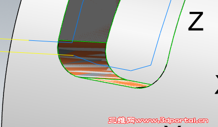

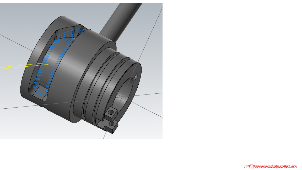

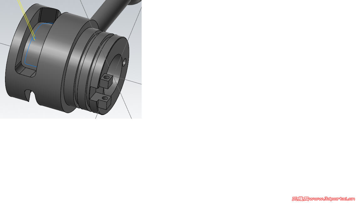

如图所标识的蓝色区域能用五轴曲线做么?怎么整。。。。我这做出来的刀路千奇百怪。。。1 i3 A) {2 x& H- |0 k) n

发表于 2016-5-29 11:22:52 | 显示全部楼层 来自: 中国北京
平行于曲线做好了,刀轴垂直于下边线
 楼主| 发表于 2016-5-29 15:39:11 | 显示全部楼层 来自: 中国江苏苏州
TS拾荒者 发表于 2016-5-29 11:22
- k8 z! V" o  I4 f平行于曲线做好了,刀轴垂直于下边线
9 N5 B& h, X# Y6 C% |
大神 能说具体点么? 我理解的意思是抽取下底面的3D曲线作为驱动曲线然后刀轴选底面的曲面么?

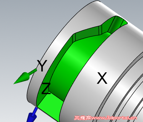

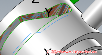

发表于 2016-5-30 10:49:57 | 显示全部楼层 来自: 中国广东深圳
做了一个多刀分层与一刀到底的精加工,参数自已看看。
