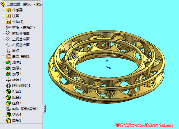

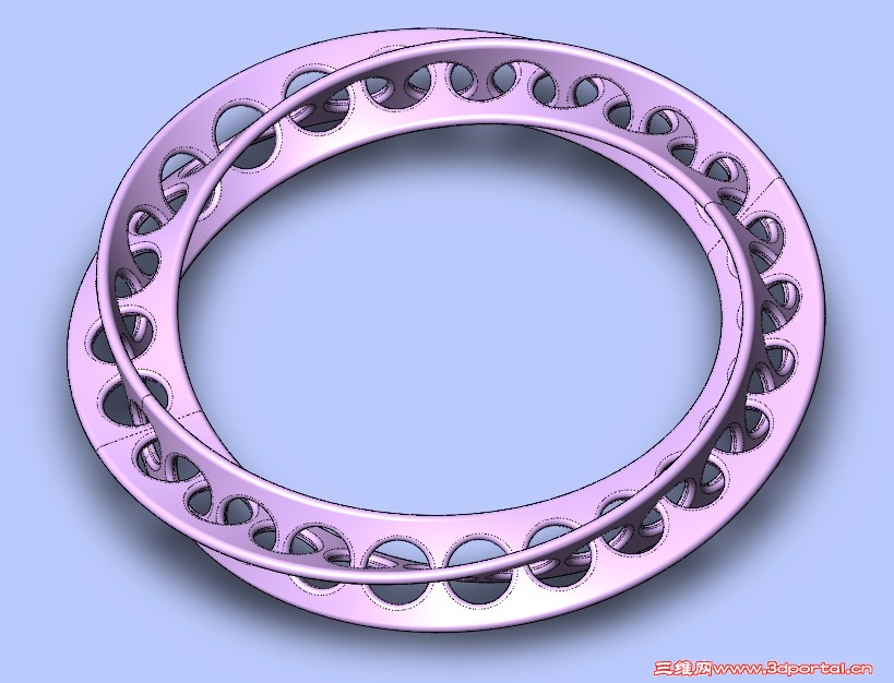

今天练习画的莫比乌斯穿孔环,看上去复杂,其实并不复杂。  d9 \/ H0 H2 {  x2 X) L
先来个用实体建模的5 P" R% s, g* c
: P9 A6 C, o/ G7 a. I# S0 h4 W( ~6 Q
再来个曲面建模的,曲面法比实体法要多两个特征,但曲面法可以倒完整圆角。& @( d% d+ A3 L3 A+ d* {3 r) F- n
Snap2.png 7 M* d6 ?" E! ^5 z  O/ s% ]7 K. v

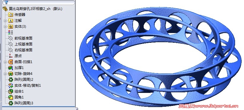

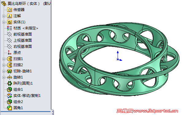

发表于 2016-5-31 22:53:13 | 显示全部楼层 来自: 中国辽宁
感谢keilei贴出例子讨论,挑战一下自己,学习了。脑子有些慢,上午做没成功文件直接删了,晚间用用了2小时才完成。看楼主朋友的树感觉孔好象是旋转之后圆周陈列的,这个还是没研究透。我这个孔曲面裁剪的挺费事。, D: C- Q$ M) I+ W5 e2 x" R
最后要做好圆角,首先前面的面和孔要做的好才行。
$ ^* I- {" G& a7 G3 \- g4 X$ L7 { 莫比乌斯穿孔环_sh.jpg 5 C4 B; b  p; M; U% l9 l
( G7 v2 A( n; T# Q: Y
* @, F2 H* v2 n! V1 |3 L
. ^3 M; H) p( M4 ~' I! O

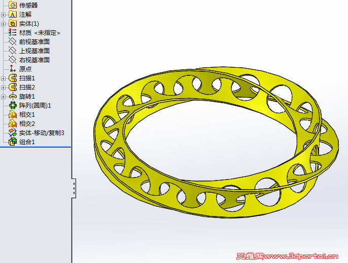

发表于 2016-5-31 22:53:26 | 显示全部楼层 来自: 中国台湾
本帖最后由 gt.adan 于 2016-5-31 22:56 编辑 & ?) T' u. `4 U  R& L; a; f

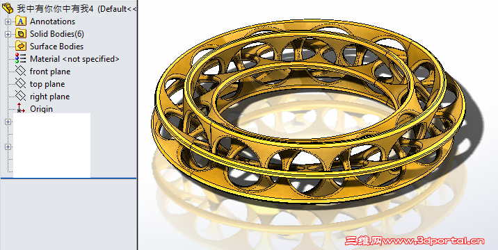

7 J) s) S; i! H# ?) m4 Q+ A還沒人參與?我先拋個磚好了~~曬曬舊圖~~; e8 h% z& E5 m0 X  c
8 @& `, ~8 N5 l) V/ G" J
; ^, X1 i& R. \" @" I4 w 11.PNG % O( }! T% x9 z# Q) T9 l

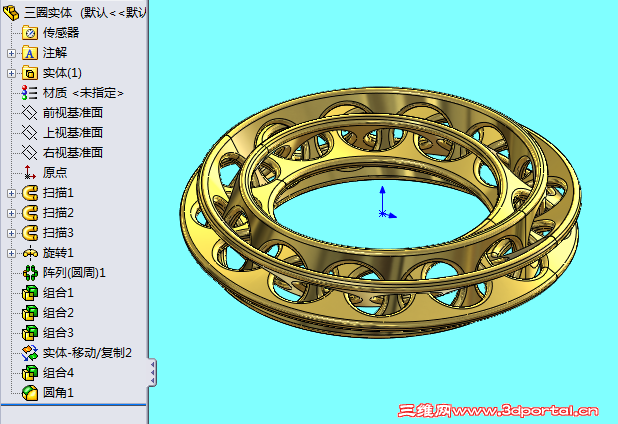

3 h: W6 N' I5 f+ o) r% p4 ]

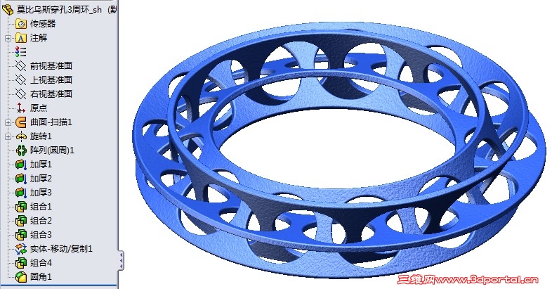

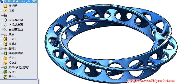

6 ^( l# X( A: ]# d) I5楼阿丹那个三周环,特征好少,佩服。# m7 p% Y. A8 q  C' U
重新做一个,感觉这个应该好一些,用实体做练习,这次想到了孔怎么去圆周陈列。三周环学习一下,一个单一实体,一个是三个实体,就是说如果3D打印出来,三个实体的环与环之间是活动的。
# m9 g- P3 p" g) f+ [4 N$ V3 j4 J1 X! c
莫比乌斯穿孔环2_sh.jpg 三周环单一实体
: j# K! \/ W3 Z; b 莫比乌斯穿孔3周环_sh.jpg , u8 p1 q* ?1 Z
: \" `: e0 G7 y三周环三个实体# [  V3 T" |+ ?# M5 L; j( ~9 a
莫比乌斯穿孔3环相套2_sh.jpg 3 h' J& ~  b8 N6 F9 `1 u! L, q
) ^, u' w; N0 Q& Q' d3 h1 d* L# ]
) E, t' b( A4 U$ q; l

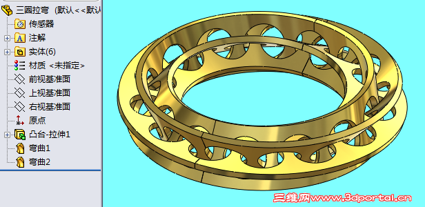

 楼主| 发表于 2016-6-1 15:32:09 | 显示全部楼层 来自: 中国广东肇庆

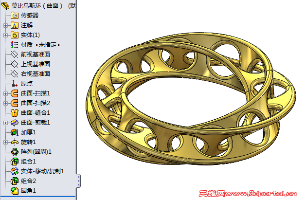

多谢各位高手支持参与,相信还会有更精彩的做法。1 N$ X& d' h0 R' u2 U2 O8 ~1 \
丹大好思路,模仿一下丹大的做法,要倒圆角要先圆角后弯曲,这种做法特征少但无法做成一个实体。
" W7 @5 B" c' ^. F" u- O6 k1 k/ L, K  k2 [. L" Z; @
三圈曲面做法1 q+ u1 [* d0 \. n* m
Snap2.png * ]) X. L. d' j+ d
4 w. n" `, p4 x8 R; u0 C三圈实体做法, p- c& q, `, Q6 w

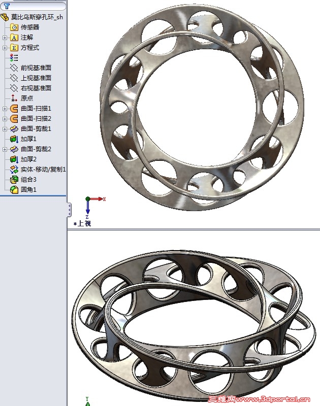

特征树羞于见人,只贴个图算是交作业了:, Z# J# d* l4 ?

发表于 2016-6-2 04:50:38 | 显示全部楼层 来自: 中国台湾
: F5 T$ Y1 r+ Q) ~% b- T
keilei 发表于 2016-6-1 15:41
' B8 n- }6 z) s5 y我老出老题,已被丹大批评了。
9 Z0 G' L3 a9 l5 ~' Y! m! j' n" Y我只是早一些時候練習過而已,並沒有在批評,也沒資格批評,您多慮了。
发表于 2016-6-2 04:54:32 | 显示全部楼层 来自: 中国台湾
qiminger 发表于 2016-6-1 08:45" ], I. v& `: X/ N+ F
5楼阿丹那个三周环,特征好少,佩服。* }, w- p1 k& l2 x% H2 Y$ y
重新做一个,感觉这个应该好一些,用实体做练习,这次想到了孔怎么 ...
  h: Y, R0 J/ b' O, }
qiminger前輩在做這種練習時總有新思維,和阿木一樣,教人好生佩服。
" A" q' [$ v  x" X; B6 P$ N# R誠如樓主所說,快就無法形成單一實體,按步就班才是正道。
9 n  j# \  c. m# r9 @我那點破方法實在不可取…
7 B: D+ W* a' S# Y2 u謝謝點評~

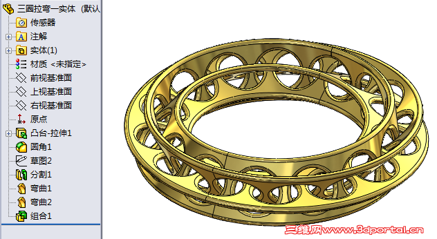

 楼主| 发表于 2016-6-6 09:46:31 | 显示全部楼层 来自: 中国广东肇庆

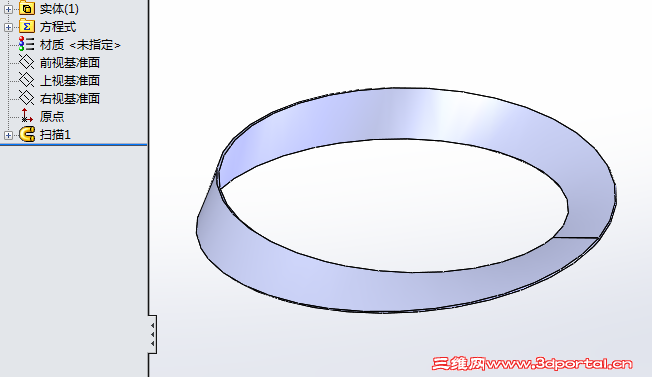

拉弯一实体,但模型不完美。
