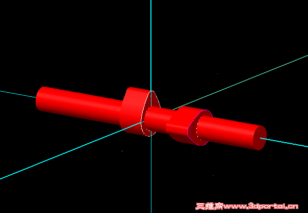

发表于 2016-5-30 20:25:20 | 显示全部楼层 |阅读模式 来自: 中国广东深圳
小的要加工一个凸轮轴 类似图片一样的  可是卡在编程这里了 在下不是伸手党 无奈自己不会 网络也找不到相关资料  所以只好求助了  望会大大们不啬赐教   万分感谢                      微信截图_20160530000627.png TLMCX-7.zip (17.25 KB, 下载次数: 24)

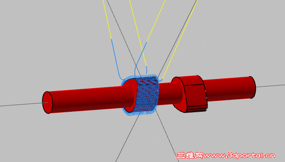

捕获.JPG ; ], a1 m  B/ K
发表于 2016-5-31 09:17:32 | 显示全部楼层 来自: 中国江苏无锡
TL刀路.rar (203.25 KB, 下载次数: 68)
