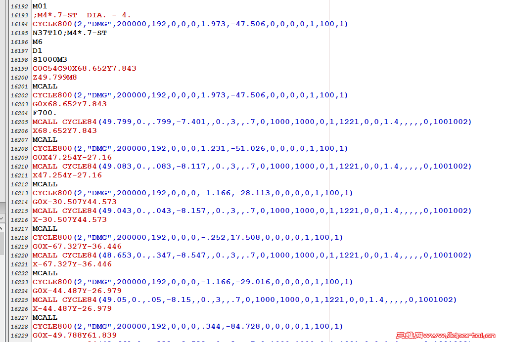

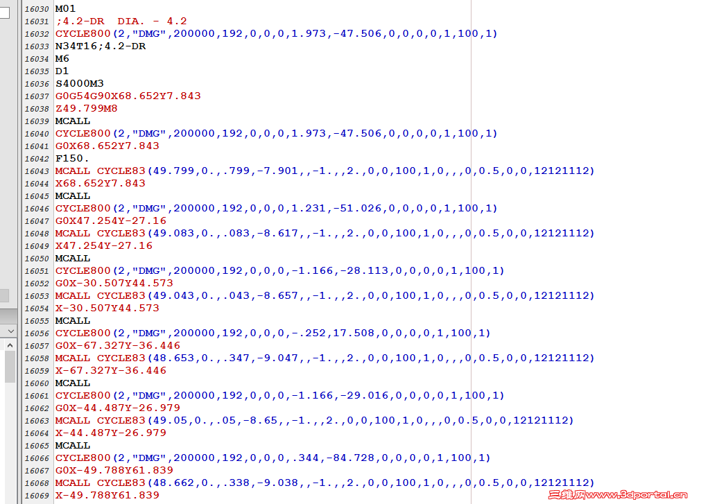

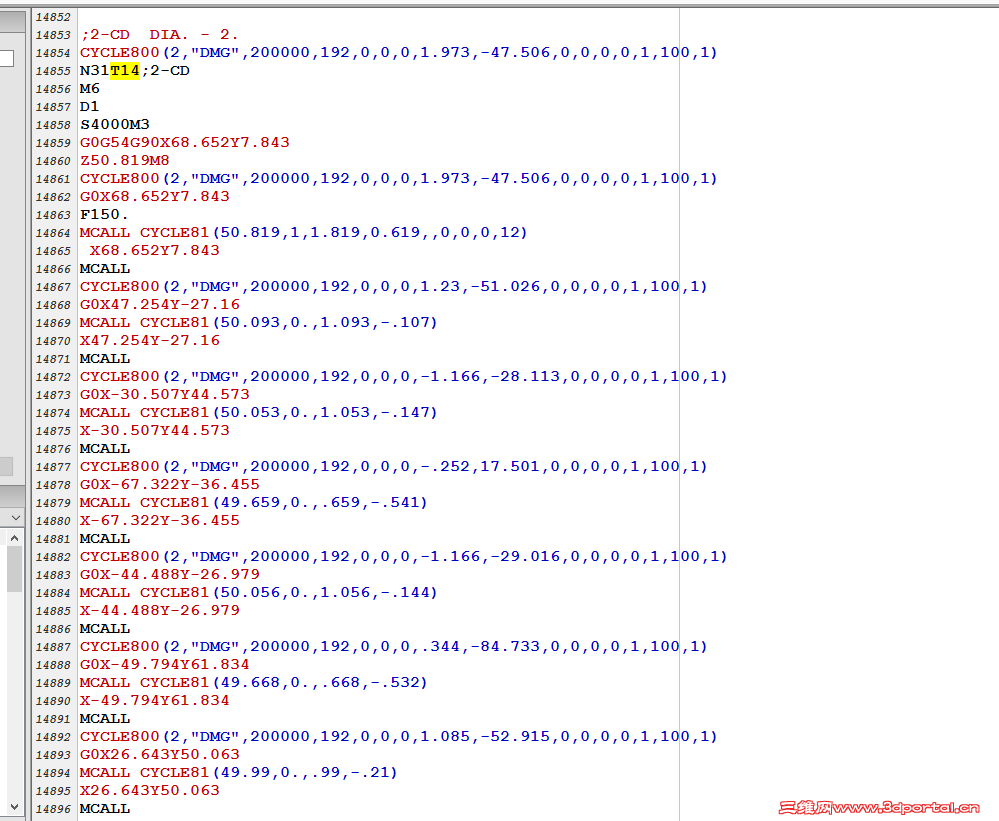

8 _' o0 `/ l" i这些都是多轴钻孔编的
9 {, r4 O  h) M9 o! C$ A! N G81.png ! B! a& {8 [7 ^& N

 楼主| 发表于 2016-5-30 22:29:07 | 显示全部楼层 来自: 中国四川成都
自己改的,还不够完美,
6 L! Y1 b2 c7 i; C3 `这个是800循环的,做3+2模式倒是安全,每转一次角度都会自己回安全位置,但效率明显下降' T8 J: f& t3 P7 l
2 Y6 z/ j2 w4 t2 q6 k0 O我没看到过直接联动式的840D程序,也不太明白那个TRAORI是怎么开启法,求高人指点

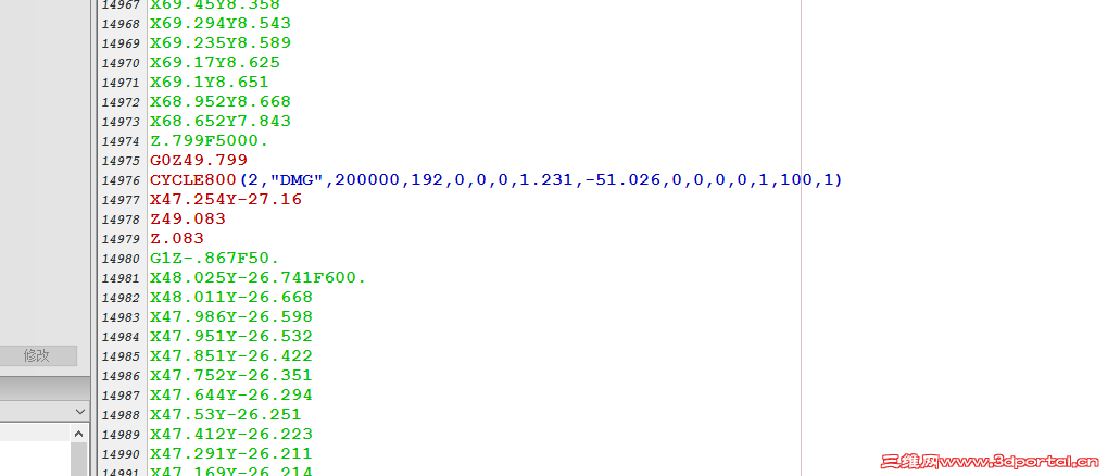

发表于 2016-5-30 22:34:59 | 显示全部楼层 来自: 中国四川成都

发表于 2016-5-30 23:41:09 | 显示全部楼层 来自: 中国北京

我有840D三轴后置,你这5轴能用吗?5联动我有UG后置。TRAORION

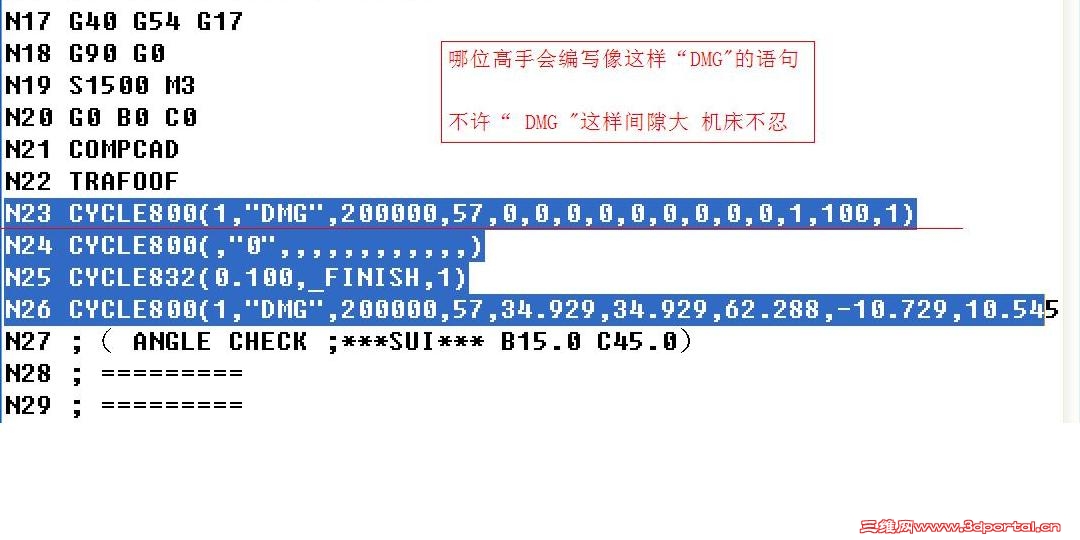

发表于 2016-7-11 21:27:20 | 显示全部楼层 来自: 中国天津
高人 我懂得 840D所有 3+2及五联动所需指令 就是MASTERCAM的后置“DMG"
$ Y0 M! x, D6 T( `: a: q7 }我做出来总是” DMG  "有空隙 还请楼上指点

发表于 2016-7-11 21:28:17 | 显示全部楼层 来自: 中国天津
你看看这样子
 楼主| 发表于 2016-7-11 23:06:25 | 显示全部楼层 来自: 中国四川成都
zhenbinsui 发表于 2016-7-11 21:28
" @* {+ @+ ^4 g3 A你看看这样子
" r8 x# J3 l& y) I 加我Q好友,这个很容易解决
