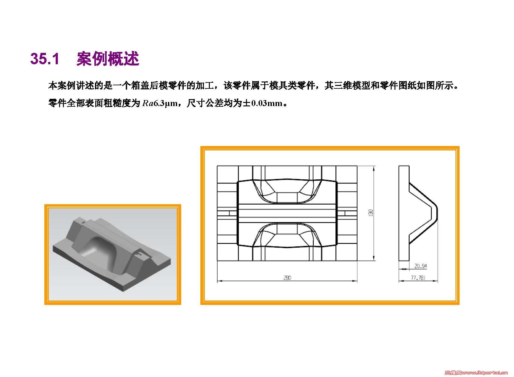

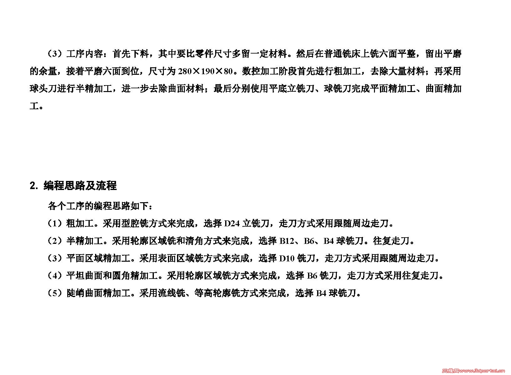

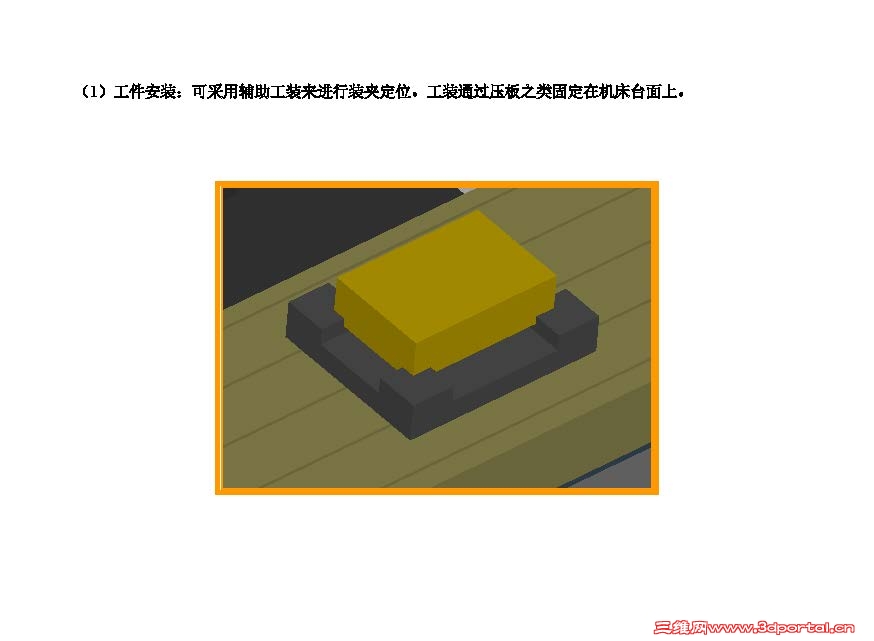

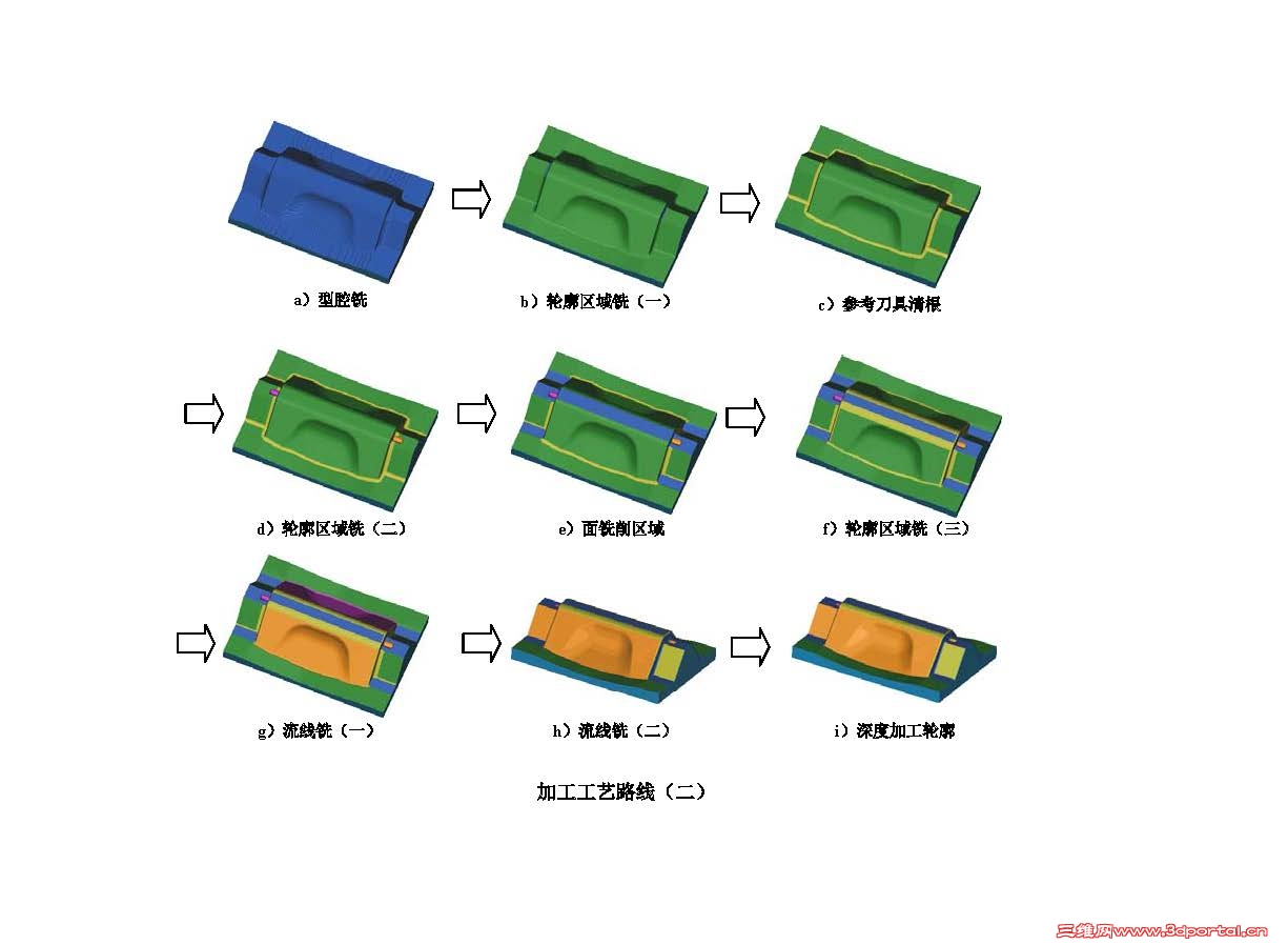

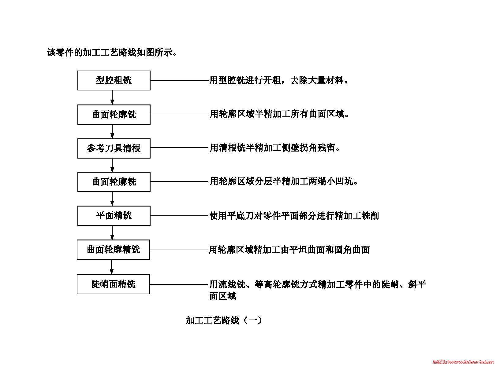

箱盖模具的UG数控编程(非常详细还有视频!),绝对的好资料!
