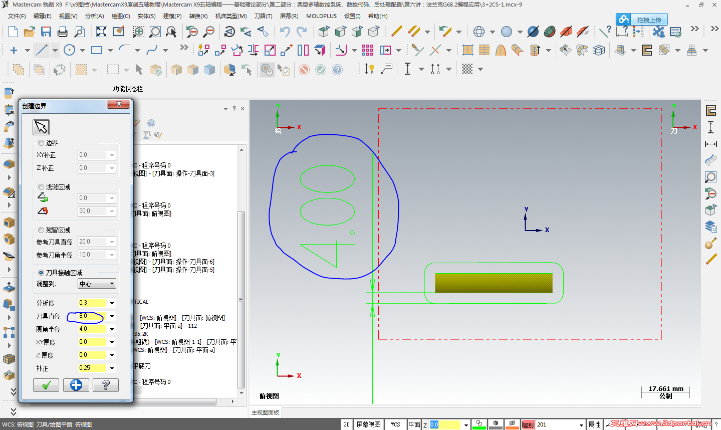

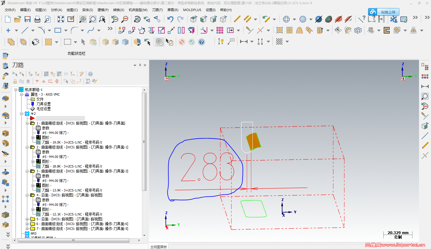

http://3dportal.cn/discuz/forum.php?mod=attachment&aid=MjI4NTM4N3w1Nzc5ZDM1NTIzNWJlZTUxZmMzZDhhZGJkNzdkMTExZHwxNzc0ODIxNDc5&request=yes&_f=.png1,X9版本,用接触点边界生成的并不是接触点边界,而是曲面最大外形加一点刀路半径(就如图标注的4.00)。# r% q# [7 ]. H
' F( N+ _# |2 t& k; m4 I2,真正的接触点边界是图中表示的(2.83); h' g! D3 r7 h8 c& `" E* C; e
# o( U3 f' O# g4 o' Y$ x& v, z/ A3,请问有没有命令能生成真正的接触点边界?因为真正的接触点边界对我们编程才有用。如果是曲面最大外形加个刀半径
8 W* L! E5 |3 x( g5 I   产生的边界值对陡峭曲面马马虎虎有用。对下图的曲面就相差很远。( K: {+ e0 @7 K
4,我知道的软件有powermill,能产生真正的接触点边界。所以他编程十分方便。 00001.PNG ) a$ `! @/ w* T- @$ t: J: e# e

产生接触点边界那里选“中心”、或者“接触点”,为何效果一样的?
发表于 2016-5-31 16:39:09 | 显示全部楼层 来自: 中国广东东莞
编刀路之前直接生成曲面边界,如果是实体直接使用实体边界。为什么你要以刀路生成 边界 ?

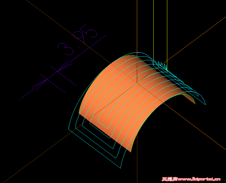

! K0 r! `/ m+ y+ [; Q楼主你好。我是来自百度贴吧的CAM过客2013,前不久我在吧里见有人提及到此论坛,就注册了个帐号进来潜水了一阵子,这个回复是我在此论坛的第一次发声。) h+ Q# y" J& N
我想我大概明白你想说的接触触点边界的意思了。

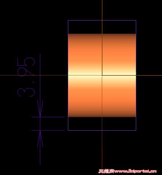

! X* c  B# j$ z, h! u$ e2 Q/ Y我是用MC9.1的,我用3D环绕等距做了个刀路,不选加工范围,进阶设定里选“只有在两曲面间”,生成了条刀路,刀路存图,发现它最外围的那一刀,应该就算是你想要的接触点边界了。D8R4球刀,曲面是随便画的一个圆柱形直纹面去掉一半,当然为了不让边界的上的曲面法向与水平平行,我把绿色线缩短了2mm才做出橙色曲面,否则就不具有代表性了到时出来的接触面边界必定是4mm。
( i# P- i6 g3 c; C- u曲面越浅,3.95(边界)值就越小。假设这是一个铜公,按照一般的加工做法,通常我们定深度就加工到曲面下一个刀半径4mm,但其实图中的曲面须下个3.36就搞掂了。我这是用了个土方法来做,不知你所说的PM软件是否专门有这一个命令自动生成接触点边界?确定,这是一个挺实用的功能,不用考虑定义的边界线哪里曲面加工不到或有多余的刀路产生,但每个软件都有它的优缺点,若许MC也还另有方法做出来这个边界吧。期待后面的大神的高招。
8 \& ~- X) j4 o9 p另外,我还用了等高、平行等刀路来产生刀路,出来的效果会有一点点误差,估计是因为设的进刀量不一样,但用3D绕环方式,余量为0的话,不管设的步进量是0.05还是2mm,它最外面那一刀都没变的。! s7 ]% |8 o! }$ t  I

6 D+ W* e$ P5 ]* N. e: F; ?) \' \) u那用就土办法呗。逆思维方式,先开个3D环绕等距程序将其产生的刀路存图,取其最外那一刀当加工边界来用。3D线也好,压扁成2D的也行,方便后面小刀做加工范围的加减修剪。5 z0 F) x7 B" m( `5 v
MC软件不管再去到哪个版本,一些软件与另一款软件之间本质上的差异是不变的,9.1的叫MC,去到X9版本也它也还叫MC,换汤不换药啊。。。
