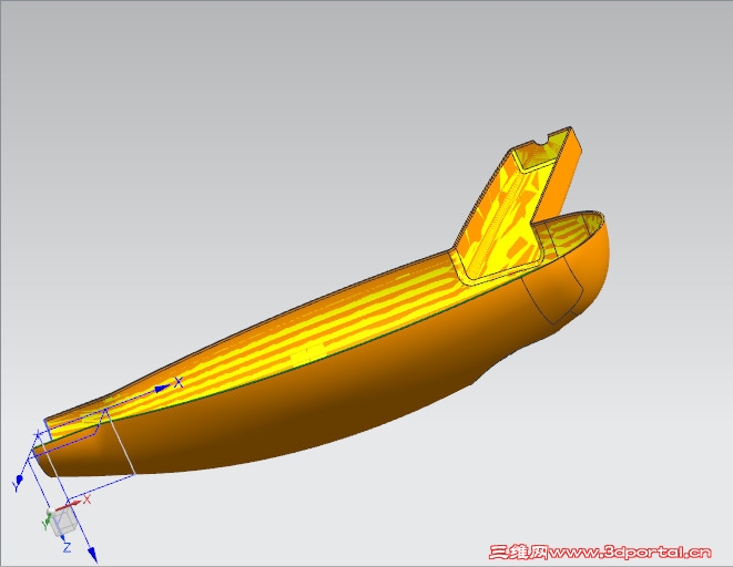

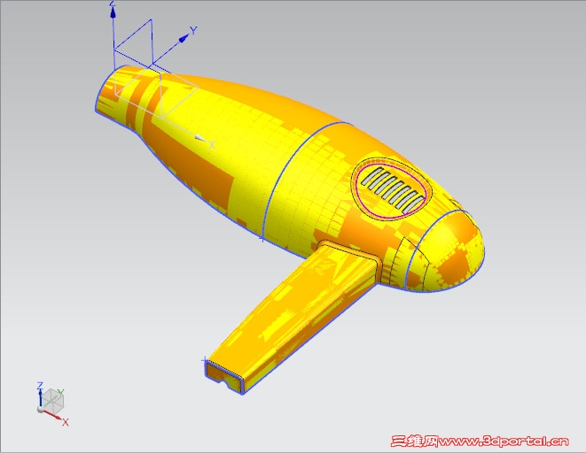

如图,在做电吹风的曲面图时发现模型外观显示不正常2 ]8 Z8 L" J: P4 U. O
2016-05-31_164332.jpg + i9 u- o* y+ x7 n; I2 \, Q
里面没问题,如图
7 r' g1 \5 X  I9 X% T 2016-05-31_164455.jpg ) ^2 p% N' m2 J0 I% ?
请教下各位这是视图显示设置的原因还是别的什么情况,谢谢大家了( d- R1 D2 n3 U8 Z4 N( o$ w8 h

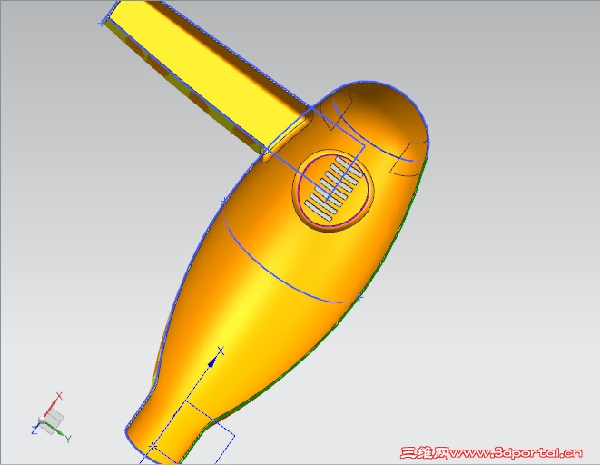

检查后发现应该和加厚这个操作的方向有关,改变加厚方向后的效果如下
6 s! u* e! A) q9 }5 ~% K朝哪个方向加厚,哪个方向的面显示正常,反之不正常,不知所以然2 i! g3 r8 |6 x- U2 r8 {7 I

晕,片体要隐藏,
 楼主| 发表于 2016-6-1 19:40:53 | 显示全部楼层 来自: 中国山东青岛
完美有缺 发表于 2016-6-1 13:52- P4 |, `. ?/ m1 w. m, z
晕,片体要隐藏,
+ K# q( n3 d9 X8 C+ F" d! l谢谢,UG用的不熟,正在学习中,让楼主见笑了,只想着片体加厚以后全都转换成实体了,忘记了原片体的存在了。
