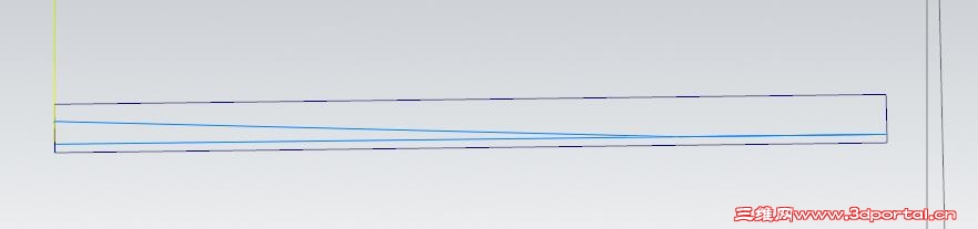

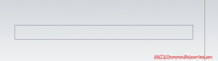

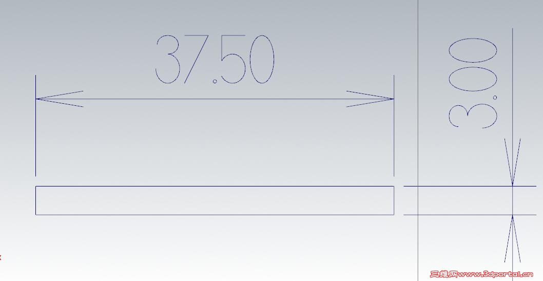

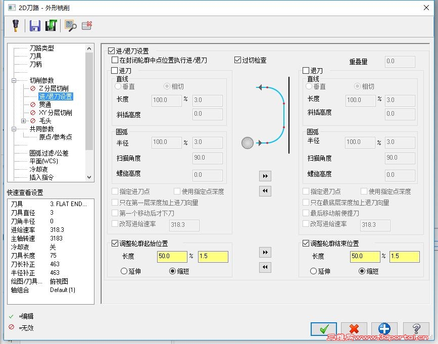

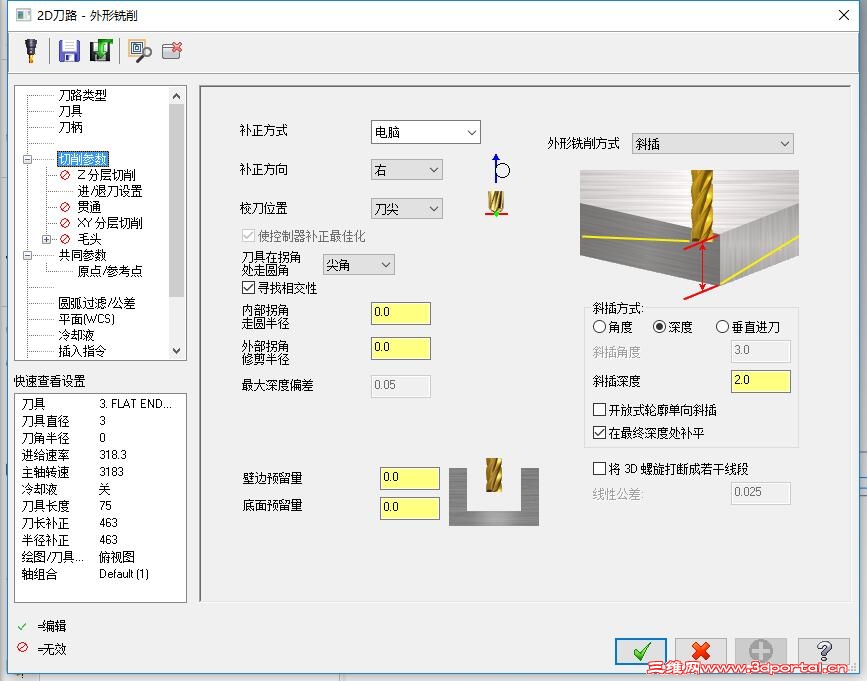

很简单的一个图形,就是一个37.5x3的一个长方形轮廓,想用Φ3的平底刀斜插下刀,铣掉1个深度。用垂直下刀可以缩短轮廓起始位置(缩短刀具半径1.5),这样就不会铣漏了!
5 y$ o( G4 k$ ~$ N" E( j" g; x/ @" c" ^! t0 ]
现在想换成斜插下刀,但就无法缩短轮廓起始位置了!下刀后,正好两边各多铣了刀具的半径,单边铣漏了1.5。/ S8 u! j+ W+ b$ z0 d
请教各位老师傅,如何才能用斜插的方式缩短轮廓起始位置啊?这个问题怎么解决啊呢~~谢谢~~~

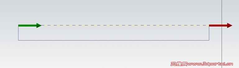

发表于 2016-6-1 08:17:48 | 显示全部楼层 来自: 中国江苏南京
进退刀设置里的那两个东西叉掉,按正常编程

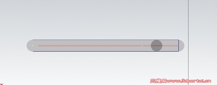

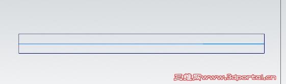

发表于 2016-6-1 09:43:35 | 显示全部楼层 来自: 中国台湾台中市
因為你選的是封閉的線框...而不是一條線...
# Y0 v; E. R" m! d( u1 x5 v
% L' s1 U8 u- M) |. q你試試.在兩邊線的中心點劃條線...用那條線作路徑....就是你要的效果
发表于 2016-6-1 11:30:45 | 显示全部楼层 来自: 中国北京
两边中心点连线后, 线段开始和结尾处各缩短1.5, 然后用斜插加工即可!

发表于 2016-6-2 08:57:41 | 显示全部楼层 来自: 中国台湾
williamkangta 发表于 2016-6-2 00:047 b0 A' W( I; U3 j' `' R
外形铣,要选择刀具的补正方向,不是左就是右,请问,如何用线做路径?
3 c+ R6 Q7 [. ?7 g6 |  _! D有兩種方式6 s7 [  G* E) K- z3 O: Q0 }) Q/ }" `
1. 就你現在框架的上或下的線作路徑去做左補或右補....然後後壁邊預留量去做你要的偏移量* [& ]+ D: c( _' j; e
5 i: X/ d" `! w4 M0 H
2.在你左右框架的中心點劃一條線,用那條線作路徑...補正方式要選關閉
