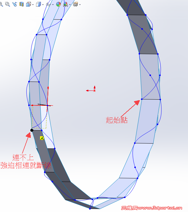

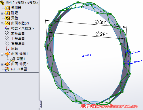

; L; o& L$ Y- ?: u) n9 I# [請問如附檔模式的, "3D草圖1" 是否可以連成封閉曲線?8 }! f5 L7 v6 B: K) E8 l4 M. i/ j5 _  p
問題是做到約ㄧ圈半時就連不上了!

梁大:可不可以先按距离较远随便做几个点,连成封闭曲线。
# ]) N+ X3 z  J; a0 t% P然后插入“样条曲线型值点”,将这些点移动或约束到相应的位置。

回梁大:
% `& g5 h. _, B9 P; I% b俺用2012试了下也无法闭合,不过看个点的分布规律,貌似可以导出一条相近的公式曲线。

点太多了,试了几次都失败,有时还会在中途自动中断,估计是受这两个拉伸曲面的影响。

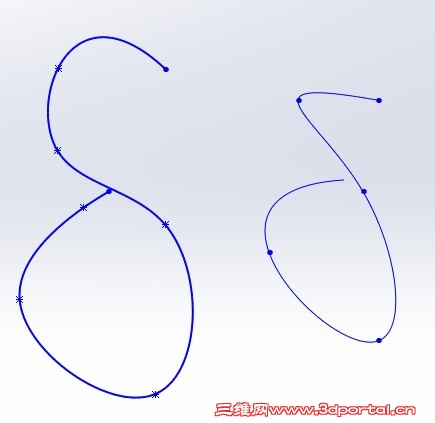

应该是同一根样条曲线不允许自相交叉,我在2D用一根样条曲线画个8试了一下,结果画不出来。
6 j  X7 J6 x9 b% R- A+ h' ?" X- [& Q5 w# b
按2楼方法,我用2013可以连接,不是太光顺。

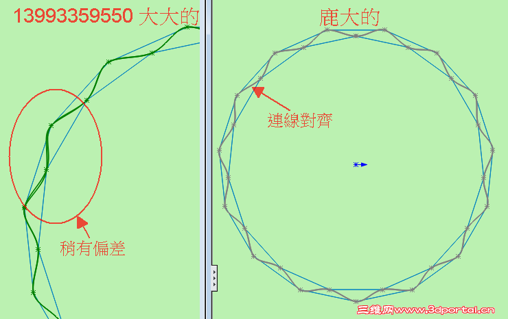

发表于 2016-6-1 19:30:57 | 显示全部楼层 来自: 中国香港
俺用2013可以封閉啊,見附件。" L' y8 B0 Q1 _9 }" R

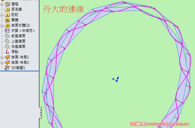

发表于 2016-6-1 21:33:15 | 显示全部楼层 来自: 中国北京
梁大在你原图上修改,连上了,你看是不是这个意思

发表于 2016-6-1 22:02:40 | 显示全部楼层 来自: 中国辽宁盘锦
大鹿 发表于 2016-6-1 19:30
8 N. U7 x- `- E( w+ E8 Q/ E俺用2013可以封閉啊,見附件。
1 [9 ]. Q* @' E- R1 ?; d( q封闭可以,但是不可以在不是端点的地方穿过3 v( A! j" h8 {, E/ x3 o

$ q: X. M6 X  s( n- J謝謝諸大踴躍參與支持!
9 \3 o7 Y: q( i1 `. y如上整理下:
0 T" A7 z, B7 d; ]3 q* A0 H
3 h3 F' s% L) _9 `' t1. 鹿大功夫深連線乾淨俐落.
+ F; @& J; b- O# |, V5 A5 u2.13993359550大大的,想是用了近似偏移點才會稍有偏位吧!
4 W2 b# W3 Q/ z6 y1 i3. 丹大的另種連線倒是很好連線不成問題.9 F2 M* M' R2 {- T  V' P
結論應該是不成問題,還是要靠平時基本功夫要多鍛鍊了!

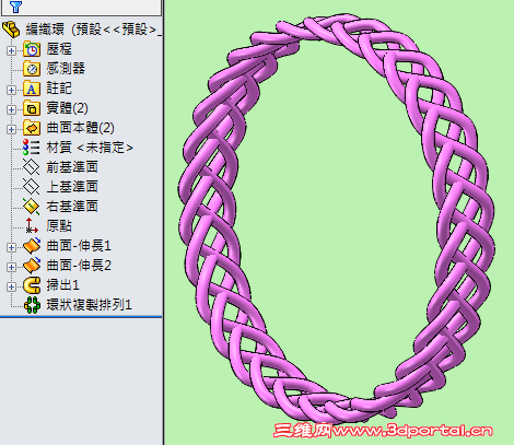

應用7#文件稍加修改做個零件
