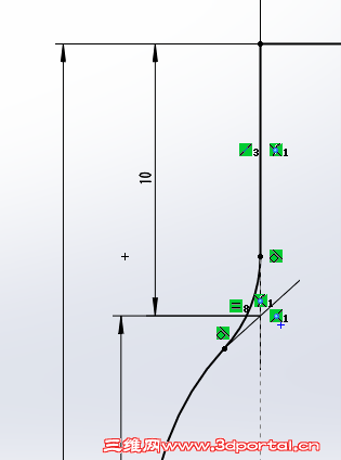

两条相交线倒角后顶点能否始终显示
* T% g1 l6 g/ `7 t5 E4 x. K3 M
尺寸完全约束后能显示两条边线的定点
尺寸完全约束后能显示两条边线的定点
先倒圆角就看不到顶点了,后面需要标注顶点也找不到

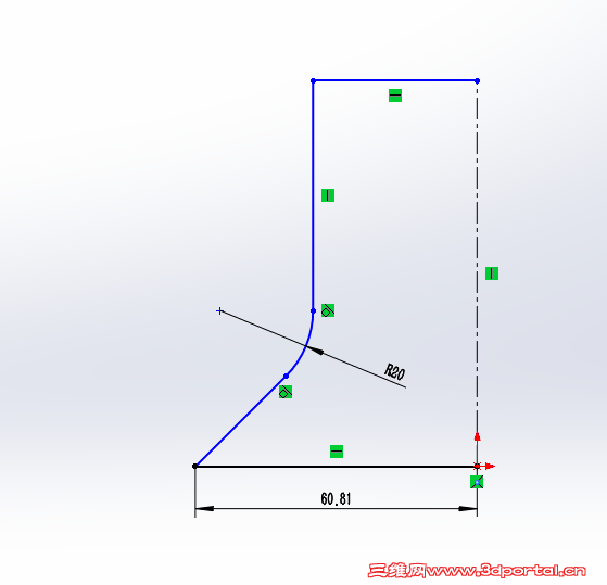

為什麼不先標註再圓角呢?
1 I- u0 e5 `' V$ Y7 b( u 111.gif + `9 Y) T: E3 A/ j! x

可以采用虚拟交点呀!7 J% e) `4 k3 r
3 n6 M6 V' P6 ?虚拟交点在两个草图实体的虚拟交叉点处生成一草图点。即使实际交点已不存在(例如被圆角或倒角移除的角部),但虚拟交点处的尺寸和几何关系仍保持不变。' i9 ~0 W* g% }8 @4 j6 Q
; `7 a2 F1 w' M
虚拟交点在 3D 草图中自动出现在以下项目中:: `% n8 F6 V$ O& W
圆角 ' N  A" h% \; O: X
绘制倒角 0 ^6 z8 \! W- X9 I+ y+ h9 x0 M7 t" R
您可删除自动虚拟交点。: y2 t) ?) D$ ]+ L* Q* I, Y" K
- h4 E1 A8 ?+ m4 w* e& I您可以为 3D 草图中的虚拟交点标注尺寸和添加几何关系。9 h8 |0 k9 D8 E* q2 B* A8 [
0 I6 M& q2 t* v$ p( X* ~9 W
生成一个虚拟交点:
: J; F0 ?9 `9 Y6 q" |( Y' h2 }, x4 t6 U2 H
在打开的草图中,按住 Ctrl 然后选取两个草图实体。
% z9 M: O. W% V. d: h+ ^9 i8 s单击 点草图工具栏图标)或单击 工具 > 草图实体 > 点。
' ]9 t; ~& B0 N3 q3 e+ Q虚拟交点出现在草图实体相交之点处。( T/ q' t0 l4 y( V

按住Ctrl键选中两条直线,然后再按点命令键,虚拟交点就会出来。

非常感谢         学习到了   试了下 可行
