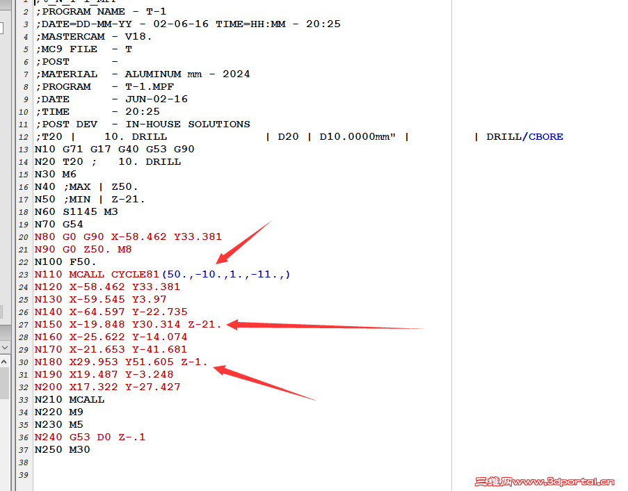

基本原则.png   H# v0 |7 Y9 D2 P0 _
3 f' U/ |% @1 c; u这是你的后处理。。。。
, P( o- @2 B' M% E* C; @- S如果让我用那就撞了。。。。
发表于 2016-6-2 20:36:41 | 显示全部楼层 来自: 中国四川成都
这个就基于官论9.1改的,还只改了格式输出。。。。不同的人用,问题会暴露的。。

 楼主| 发表于 2016-6-3 15:24:16 | 显示全部楼层 来自: 中国江苏扬州
我使用的是MC9.1的版本,刚看到上面的输出有Z值,我没有出现过类似现象的,同时处理出来先检查在上机使用。谢谢
