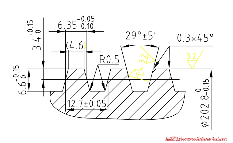

大螺距的螺纹MASTERCAM车加工的解决方案是什么?MC怎么可以实现:左、中、右进刀车加工螺纹请高手指点!  f9 K5 s+ w% N3 r! E, r

我是这样做的 不知你也是否适用
! X$ X! q8 P- f: m0 }1 Phttp://www.3dportal.cn/discuz/fo ... ead&tid=1448568
