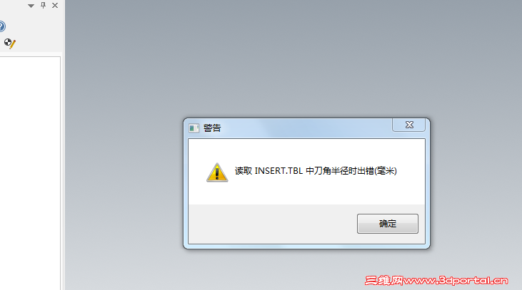

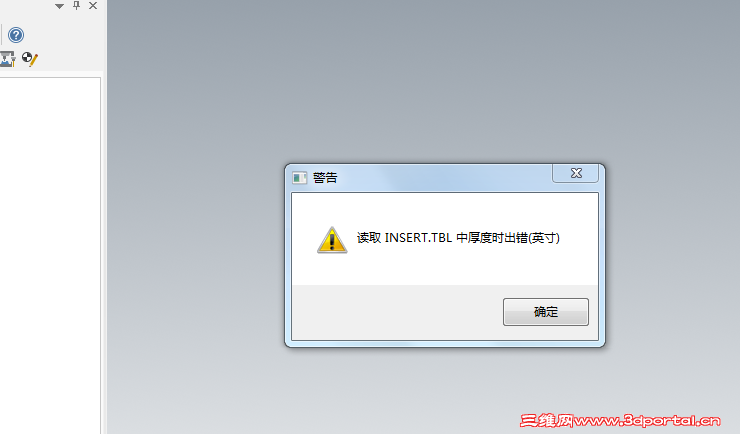

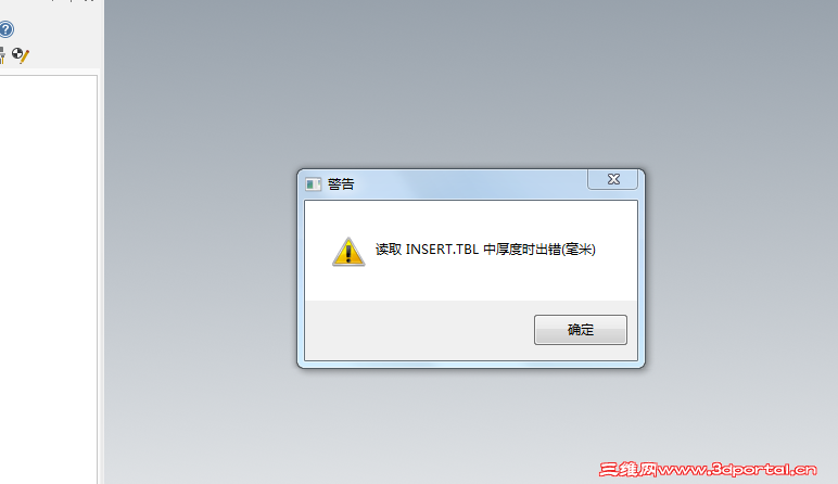

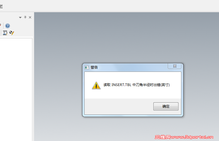

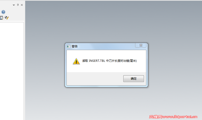

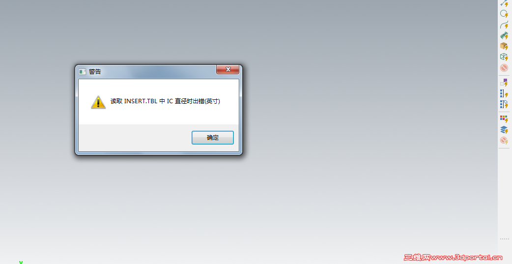

打开mastercamx9出现如下警报,什么原因啊!可有解决办法!

这个问题是你的shared mcamx9目录下的Insert.tbl文件出现了问题,  P! g* b3 I1 k0 e) a
尝试复制mcamx9\common\SharedDefaults目录下的Insert.tbl替换掉shared mcamx9目录下文件,  I# T4 z3 s. p, a
然后开启软件,如果还报错,尝试复制mcamx9\common\SharedDefaults目录下的Insert.tbl粘贴到mastercam.exe主目录下.' W4 @1 n/ k* }' P6 v* v% C
如果上述方法都不行,重装软件.

" p* ]" ~" ?1 u+ v$ J谢谢版大的解答,按您的方法测试了一下,已成功解决此问题!复制mcamx9\common\SharedDefaults目录下的Insert.tbl替换掉shared mcamx9目录下文件,
