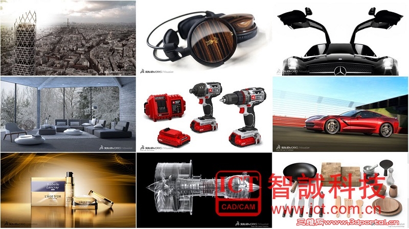

1 Visualize 静态渲染图
  F/ @  w+ K  {2 O6 IVisualize是SOLIDWORKS 在2015年发布的一款创建逼真产品图片和动画的渲染软件,其独有的混合渲染模式(CPU+GPU)绝对算一个渲染利器。在之前的章节中已经详细介绍了该工具的强大和易用。其实这个工具还能创建一些特别的内容,比如眼下火热的全景照片和VR。

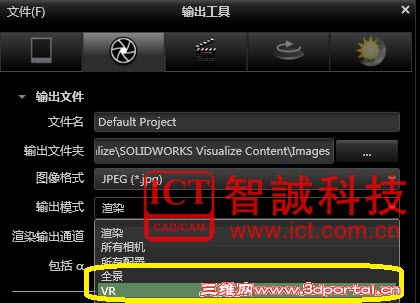

全景即多角度展示一个模型,在对渲染项目做好设定以后,只用在输出工具中选择“全景”模式,软件即会自动渲染出全景照片所需要的一系列的多角度图片文件,最后将输出一个网页文件:9 z: f7 ^  |% R2 _, V
在下级目录中能看到生成的全部静态图片。只用打开上层的HTML文件,即能以一个全新的方式去观察渲染的模型。
' U- e: a% o) ?; L
2 输出模式

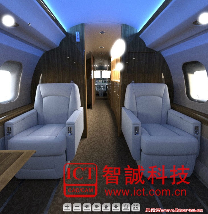

2.2 VR" f. F, J3 [4 u) P# E  y
以VR模式进行渲染也会得到一个网页文件,在渲染过程中会自动对布景进行全方位的渲染,最后在生成的网页中拼接为一个完整的空间,并附以相关的网页控件,更直观地体验VR。) d, |* L  a  a& o7 e
4 q" W7 i: S$ v! N. x# D" W
4 VR截图

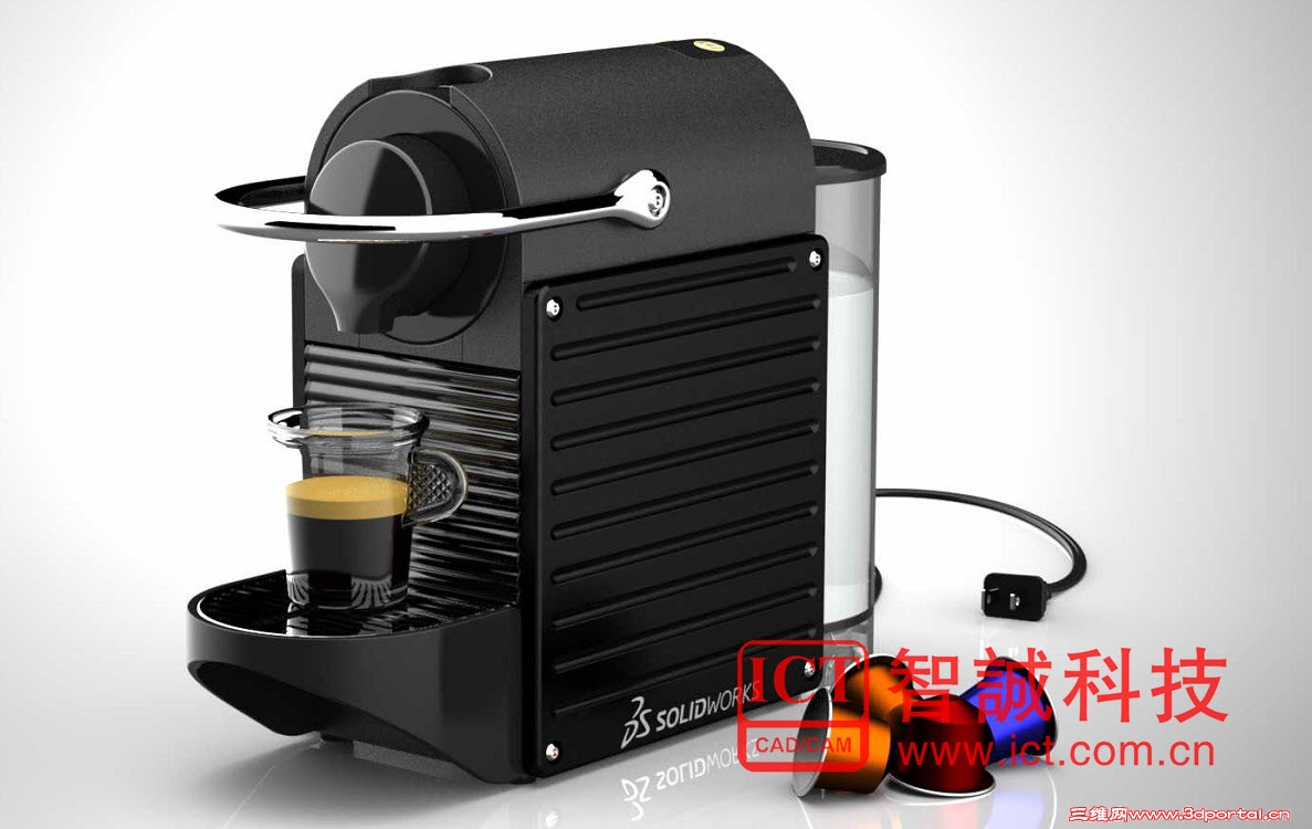

咖啡机:9 f, O2 E6 t; }) L& M
http://static.video.qq.com/TPout.swf?vid=h0304xxs1t1&auto=0* {& B: _# m) f: f7 ?6 f) m$ `

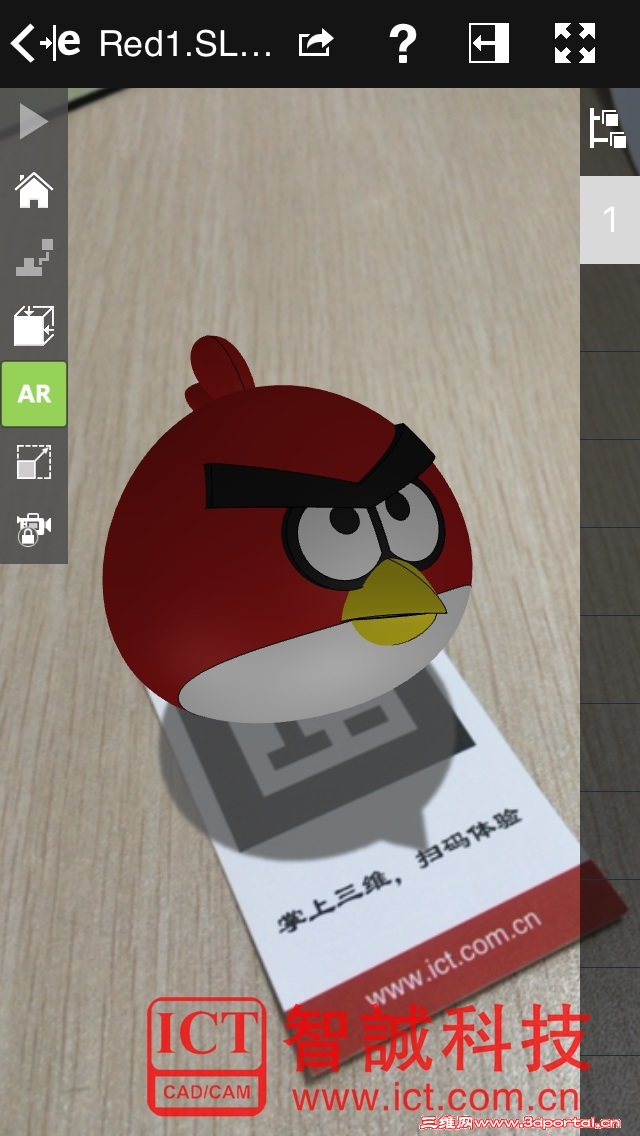

4 k9 u" x. u! m- x# X' [VR——虚拟现实:比如Visualize渲染出来的VR图片;% l6 M# Q# o; U/ P! \
AR——增强现实:比如微软的HoloLens,还有移动版eDrawings(如下图示);
- y- h# f$ |: \/ d' T! }
5 eDrawings AR体验
7 E3 Q4 y/ R% p' J% S1 yMR——混合现实:比如Magic Leap。$ `2 Q3 v* I8 |0 r7 {# B9 n' \
