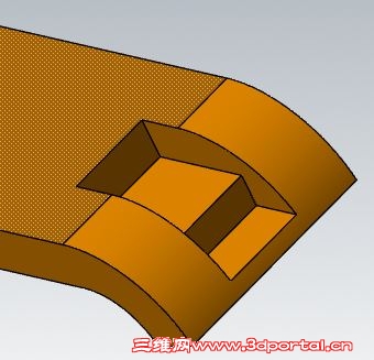

求助大神帮助,新手上路,看起来简单的东西整了一天也! T% G8 [) \& x& S# c
6 [8 N2 s. e0 ~+ o/ h没思路。求助大神帮助。应该怎么去加工,只是加工图中的那两个台阶,要刀路简单快捷! asd.rar (3.89 KB, 下载次数: 54)

发表于 2016-6-6 08:28:46 | 显示全部楼层 来自: 中国江苏无锡
直角只有电火花加工,其他都做不了

先零度加工,再九十度清角,根部会留点残料,要求不高的话,用锉刀修一下.
发表于 2016-6-6 15:21:10 | 显示全部楼层 来自: 中国四川成都
外形直接铣就可以了,2D就能搞定,台阶可以用电火花加工完成。
 楼主| 发表于 2016-6-14 14:36:13 | 显示全部楼层 来自: 中国湖北襄阳
3085680393 发表于 2016-6-5 22:23
+ b$ a! [( i  T" x谢谢楼主分享。
/ K% ?2 x  m  y' B这个不好意思 粗糙了 直角其实是圆角来着

这个 直角其实是圆角  我图画的粗糙了   2D刀路总是提示串联不对啊

发表于 2016-6-14 15:19:22 | 显示全部楼层 来自: 中国江苏南京
那就直接按外形刀路作吧,先槽底的边界线画出来,按线 编程
发表于 2016-6-14 15:19:56 | 显示全部楼层 来自: 中国河南洛阳
自己根据情况修改吧~边角只能是圆的!1 u, f; i& w# S5 f9 y0 m6 Q+ _

我安装了X9的看到了  请问你是不是又画了一个边界框?台阶那里

用单一曲面曲线,提取了两个台阶的边界,但原边界线走出来的型,会在台阶开口直角处留下两个圆角残留,因此使用单一补正,将开口处的边界线外移,再用延长修剪,拉长了整个台阶边界,增加了加工面积,去除了残留。方法有很多~只要有线框就能出道路…可修改的余地还很大。
