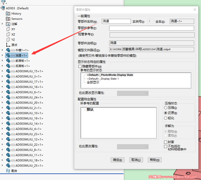

今天升级了2016SP3 然后学着用装配体
7 N9 u( E, h8 Q, x- t2016可以直接在装配体设计树对文件重命名
5 i# g/ P, M5 d1 H& a0 U0 U+ ^ 0.png % X+ P1 B+ [6 j
6 C5 |$ b7 ]. M
但是使用的时候就发现问题了
  b: b7 q! P- q! i 2.png 4 f! ~) s/ J3 p2 I

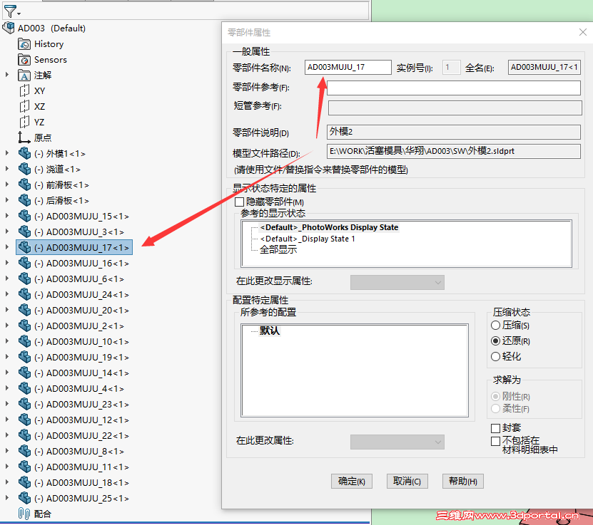

# J* N4 J6 Y+ m$ M$ K我对“AD003MUJU_17”重命名为“ 外模2” 并保存,这样文件名顺利变成 “外模2”
+ G) Y) S% R0 F- Z! V! J但是在设计树显示的还是原来的名字“AD003MUJU_17”( ~: F( p* n0 j( O' E
3.png & ?4 b' Y6 B8 l0 a# s
之后我试着把零部件名称改了,这样设计树也变成我想要的了。3 Z5 B, \6 h0 C6 q/ ~, K- k
5 {( E4 b5 h+ s1 G5 e  X
$ |; d& ]& i1 N: B其实我的目的就是需要在设计树对每个零件或子装配体改名,然后保证硬盘上的文件跟着改变,当然设计树也要跟着变,
& N$ z2 i; W  |8 y! n, r- P但是现在这种情况我必须改2次名字,SW应该不会这样的问题想不到,
2 `, W9 \2 ]) `+ [7 ^: a5 _" o那么请问各位大神,是我的思路或者操作有问题吗  还是哪里设置不对呢?

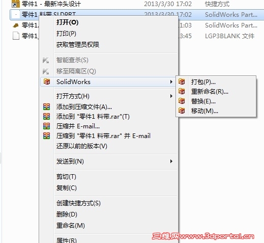

直接改硬盘上的文件的名字,用附图的重命名方式即可

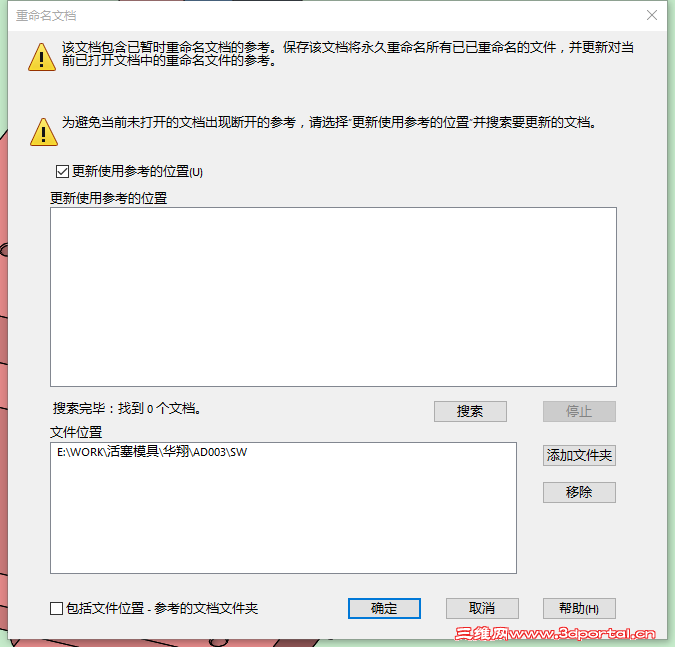

有个叫金枪手的外挂,可以批量改名,而且关联的会很全,楼主可以试试,但是我不知道是不是支持2016啊

4 w. @9 @$ x" n; Y( y' m8 ?$ c在之前版本是用的这个方法   我刚才想了下  其实我需要的就是 SW在装配体的设计树显示的是文件名,但是现在显示的是《零部件名称》
发表于 2016-6-5 20:45:11 | 显示全部楼层 来自: 中国江苏无锡
可以在SOLIDWORKS Explorer 2016里面进行更改的,也可以实行关联性更改8 P. O( Q9 K$ a0 _1 P* {& w7 w. k. w
