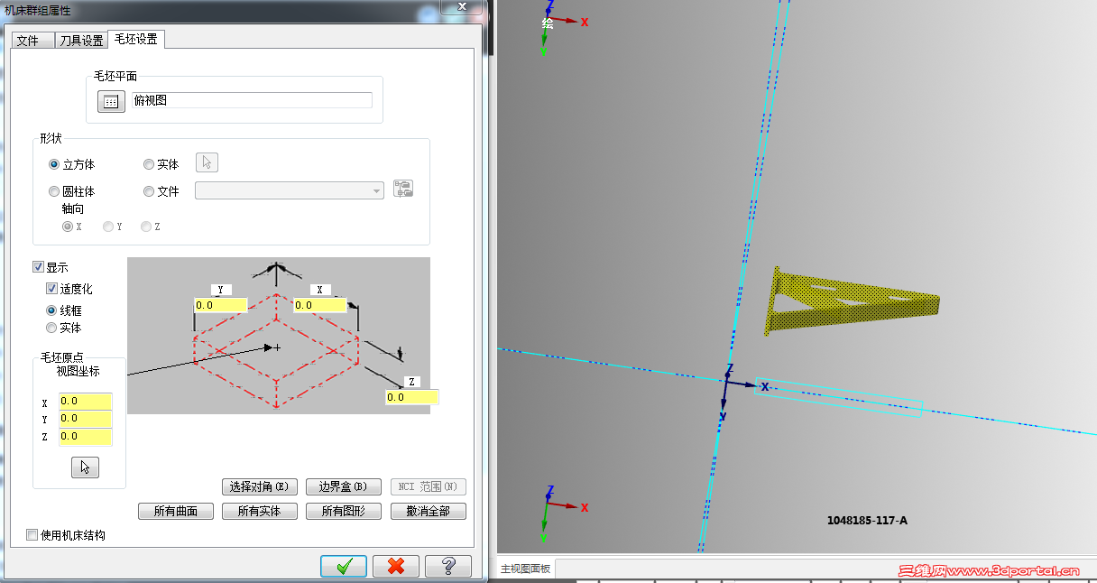

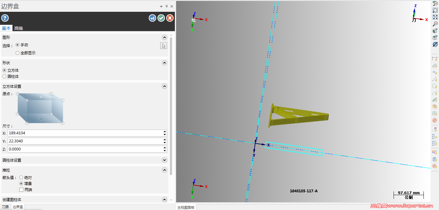

7 _. R8 `6 F3 V6 `/ j* U边界盒怎么出不来 不知道 什么 地方设置错了 求解?

3D模式下才行
发表于 2016-6-6 22:33:31 | 显示全部楼层 来自: 中国台湾台中市
2樓正解...你下面忘了變成3D...所以只有2D框架
