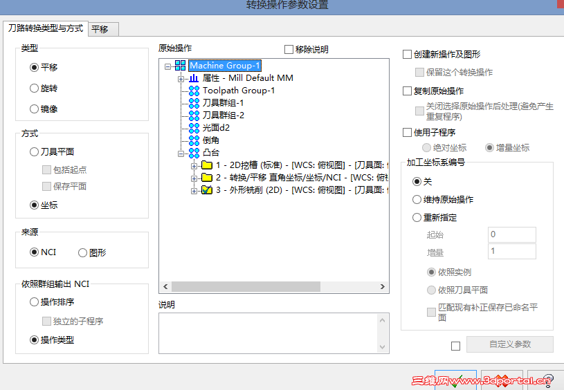

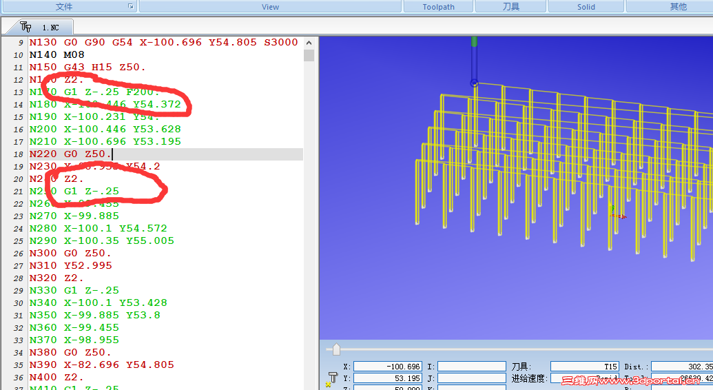

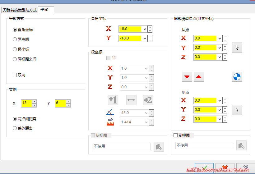

挖槽刀路,平移转换后处理输出正常,但是外形铣,平移转换,输出只有第一个有F,不知道怎么回事,是后处理的问题吗0 K5 T! j5 K0 V# H& L

发表于 2016-6-10 13:19:11 | 显示全部楼层 来自: 中国江苏南京
因为你所有的F值都是设定的一样,所以整个程序只显示一个F值。

 楼主| 发表于 2016-6-16 11:36:09 | 显示全部楼层 来自: 中国北京
就是改成不同的F
