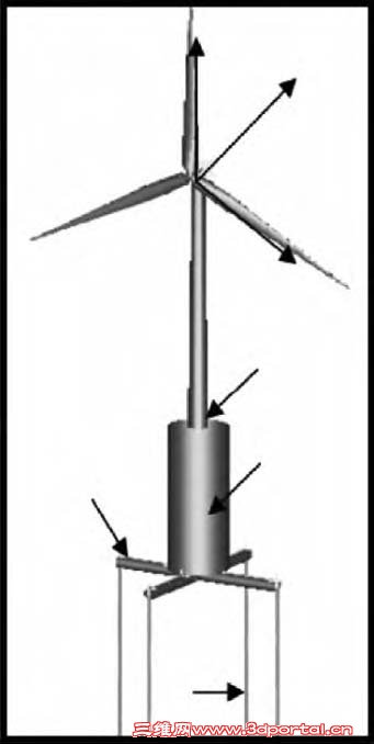

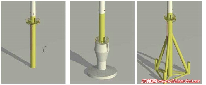

随着大型海上风电场的建设逐步由浅水海域向深水海域发展, 传统固定式基础结构已不能满足海上风机工作性能要求, 研究漂浮式风机已成为各国开发海上风能的热点工作。本帖分享两个海上风机论文,具体见附件。

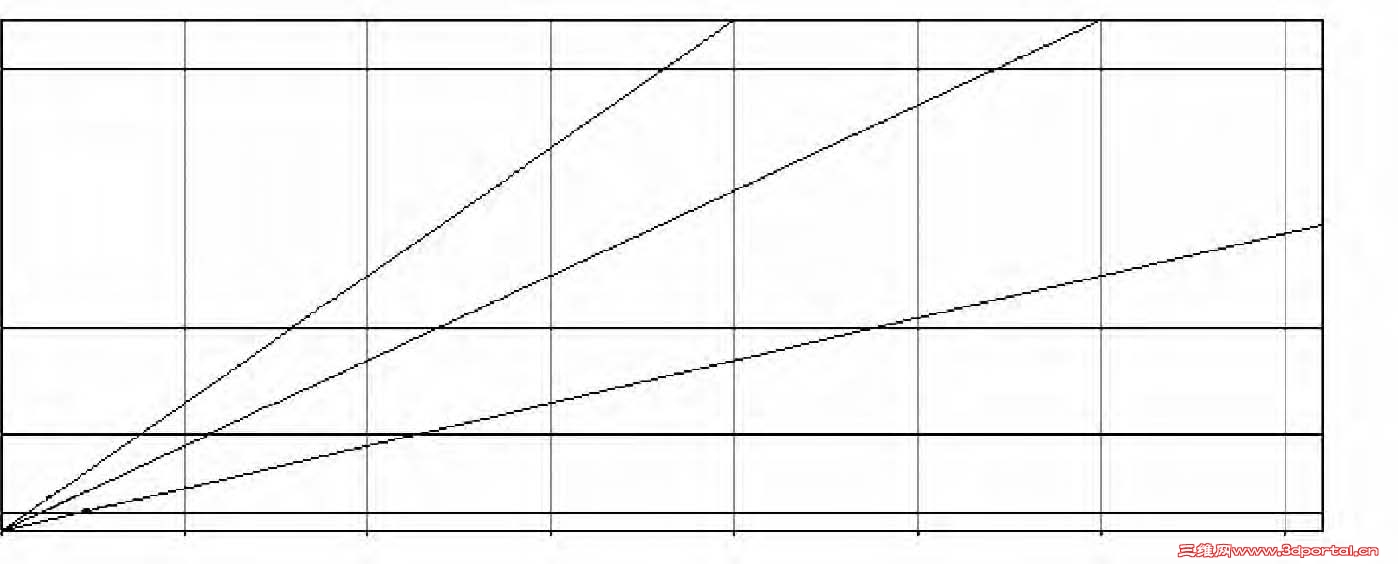

第一个期刊论文采用风机正向设计软件SWT对海上张力腿浮式风机整体结构进行了模态分析,得到浮式风机整体结构的动态特性。由分析结果可知,浮式基础的振动对上部塔架有连带作用;浮式基础低阶振型主要表现为横荡、纵荡、首摇、纵摇、横摇和垂荡,高阶振型表现为振荡、摇动和部件振动的复合;浮式风机自振频率和主要海浪谱频率以及风机叶片旋转频率不产生共振。
