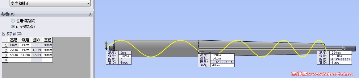

畫一個送瓶子螺桿如附件,技術水平太差一直完成不了,站內高手們幫忙支支招,我應該怎麼畫才對? 謝謝大家~

我在上学的时候就有这个问题,当时有两家sw的销售还专门开过会研究过这个东西,最后的结果就是双方的工程师吃了点水果喝了点咖啡,然后说了几句无关痛痒的话,就下了个 这种模型无法构建的结论。。。
3 h8 d) H+ z! z8 U" c4 i' l我的老师当年接瓶子螺旋的工件,他是直接手工编4轴程序,直接加工出来;要是说建模,那我只能说可能真的没什么好办法,除非达索开放异形实体扫描这种建模方式

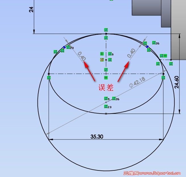

因为实体扫描切除工具只能用旋转的圆柱,所以椭圆尺寸完全吻合做不出,近似的可以,做为模型可以,如直接用于电脑编程还要用很多圆柱实体扫描切除修整误差部分。

空谈:; l! t, }0 G5 `# q9 |9 `6 j
斜向投影一个圆,其轮廓为一个椭圆。* J! F" V  P& W# U$ U/ X
可否利用这个特性,建立合适基准面拉伸一个圆柱,然后再进行扫描切除?

) q" U: S4 g$ U. o阿木说的及有道理,这样应该能够消除误差,圆柱直径按椭圆短轴,倾斜角度,按三角形斜边取椭圆长轴。有时间再试试。

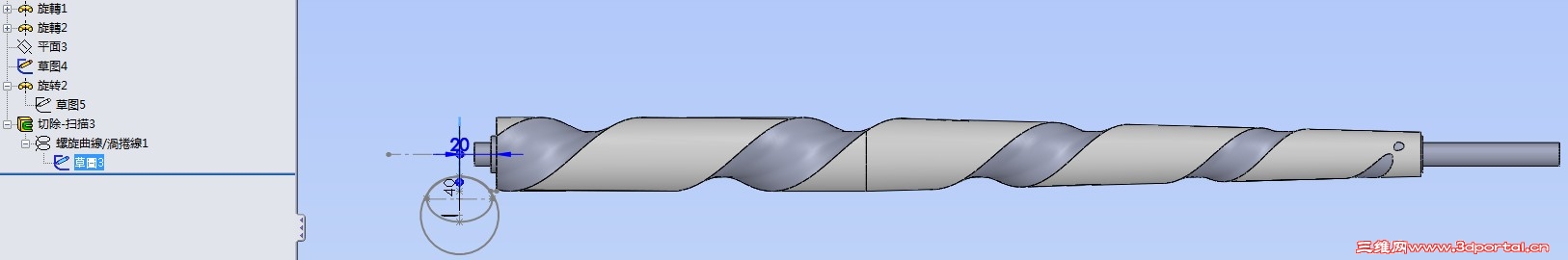

工具实体  工具实体必须凸起,不与主实体合并,并由以下之一组成: - }6 C! g" N8 i8 i
1、只由分析几何体(如直线和圆弧)组成的旋转特征。
# A+ M6 S0 e+ n3 _) n2、圆柱拉伸特征
! b  Y/ k# Z, S: }: Y: L4 M6 A/ ~好多限制的。
 楼主| 发表于 2016-6-12 13:06:24 | 显示全部楼层 来自: 新西兰
謝謝各位朋友的鼎力相助,原來還真不知道SW沒支持異形的實體掃出除料.瞎忙了好幾天.感謝大家0 k6 E$ k  y+ f- q$ ^! y, ?

如果直接用椭圆草图扫切,不知道干涉有多少。如果不多的话就直接放点间隙好了。这样不知道行不行
