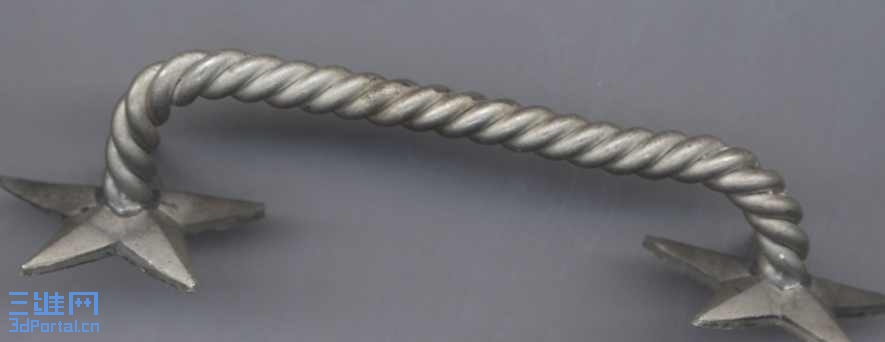

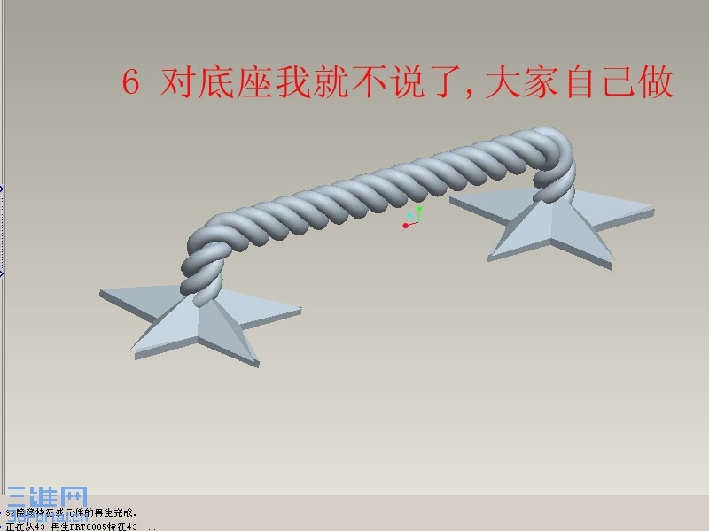

各位老大,本人求助,下面图形的造型该怎么弄?6 W3 Y5 Z/ L) G3 i7 }4 A. k0 C7 X
2 B3 r" _6 k- E% q[ 本帖最后由 HTQIANG 于 2006-10-30 13:37 编辑 ]
发表于 2006-10-18 09:34:11 | 显示全部楼层 来自: 中国四川遂宁
是扶手吗????????????????
 楼主| 发表于 2006-10-18 10:53:28 | 显示全部楼层 来自: 中国广东东莞
回复 #2 yalyxh 的帖子
是呀,它是一个三股的螺旋线做的,我不知道怎么折弯它!!

用骨架折弯试试
 楼主| 发表于 2006-10-18 16:28:08 | 显示全部楼层 来自: 中国广东东莞
我折过,不过不行;也许方法不对,请老大指点!!

扫描两个螺旋曲面,然后合并,试试看

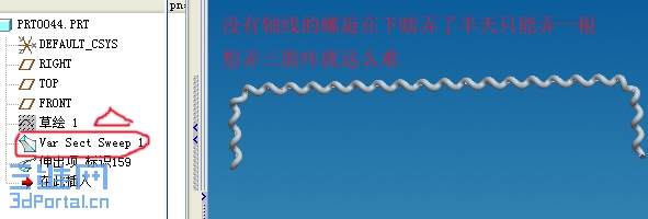

发表于 2006-10-27 13:03:50 | 显示全部楼层 来自: 中国广东深圳

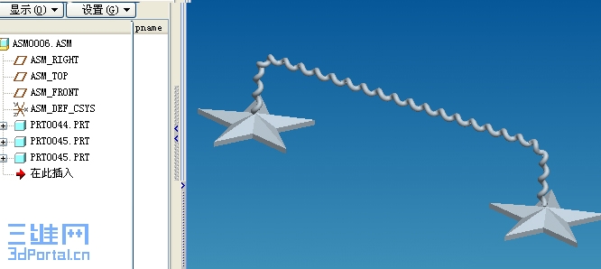

不试不知道,一试才知道.这东西不是想象中那么简单.
3 W; X3 u+ C( t9 k7 t; @" D偶瞎弄了半天,只弄了一根出来.2 h6 C9 X. D: ^$ k
因这东西没有直线中心轴,故偶采用VSS后,再扫描.

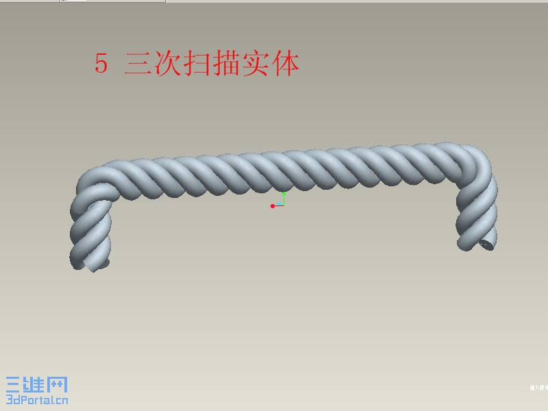

发表于 2006-10-27 16:23:18 | 显示全部楼层 来自: 中国浙江嘉兴
我来试试这样算不算呀?(绳子之间的距离我没有去计算但可以精确)

发表于 2006-10-28 13:48:02 | 显示全部楼层 来自: 中国浙江嘉兴
我不知道这样做对不对,只是为了和大家交流一下,有什么地方不对的请兄弟们指出

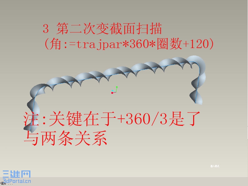

trajpar*360*25这些Proe关系式要吃透也不是件容易的事

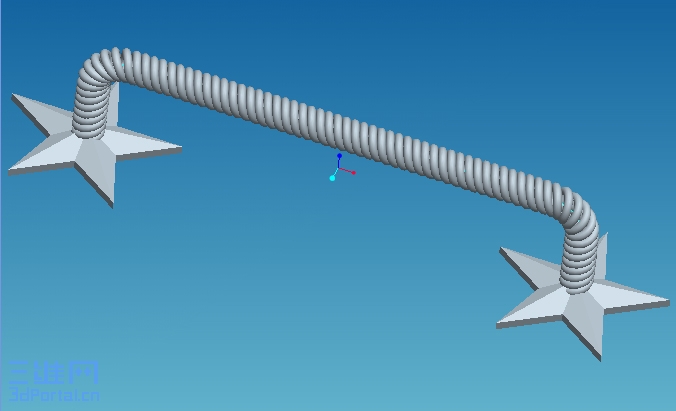

发表于 2006-10-29 14:03:24 | 显示全部楼层 来自: 中国广东深圳
偶也学会了.传个part,大家指点下.

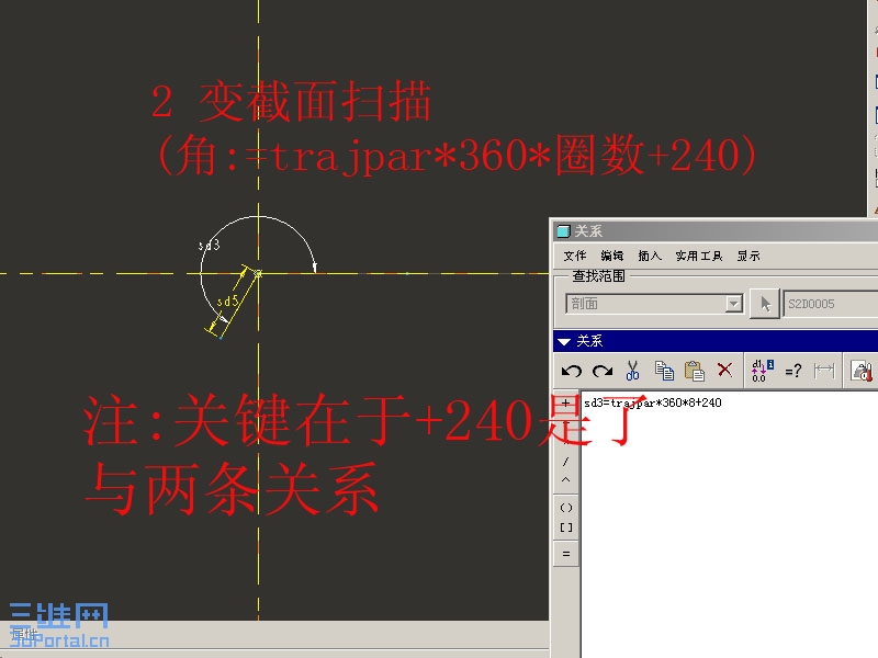

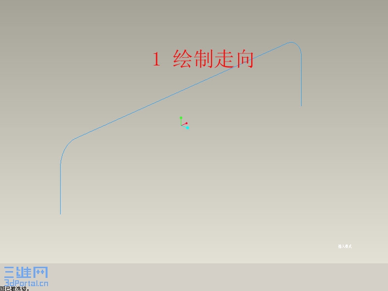

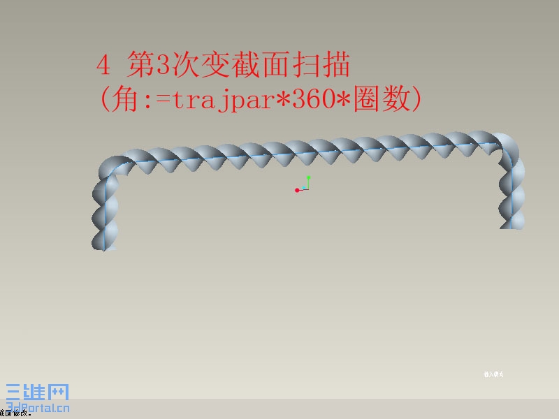

发表于 2006-10-30 11:58:47 | 显示全部楼层 来自: 中国吉林长春
不用三次扫描,& Z+ |5 w' s4 K2 U8 _; N
用可变剖面扫描 一次就可以做出绳子的三条轨迹,注意截面为三角形;
. L1 C6 P" J% ?# h6 a$ c) Z9 i2 U0 H详细请看
( W8 n% V7 B( u7 ?0 ehttp://www.3dportal.cn/discuz/viewthread.php?tid=137391

发表于 2006-10-30 12:07:24 | 显示全部楼层 来自: 中国湖北武汉
trajpar是怎么定义的啊,,顺便请教下!!0 D7 k+ q4 P; s4 d# B0 O3 F+ f
谢谢~~``
发表于 2006-10-30 15:49:25 | 显示全部楼层 来自: 中国吉林长春
“trajpar”参数是PROE的系统变量,范围为从0变化到1,在关系中可直接运用,不用再定义。% q' T0 @! ^- n) p1 |
在上例中,“trajpar”参数控制截面的位置来使草绘可变,草绘在轨迹点处再生,并相应更新其形状。
