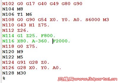

发表于 2016-6-18 09:44:46 | 显示全部楼层 来自: 中国江苏无锡
1.JPG ' M' a7 J5 g5 s: A* U
未发现问题

发表于 2016-6-18 15:08:43 | 显示全部楼层 来自: 中国北京
lyd_2005 发表于 2016-6-18 09:441 l& ?! k7 R0 l% U5 r
未发现问题
/ J" h1 X% h" s3 b抱歉我记错了,默认的设置就是你贴的这样,没有问题。用最近路径模式的时候才会有此BUG,默认超过360才打断,而这个刚好360的时候,第二个坐标值会是A0,明显有问题的。所以要打断

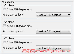

 楼主| 发表于 2016-6-18 17:50:34 | 显示全部楼层 来自: 中国江苏苏州
是这个对话框设置打断点吗?
