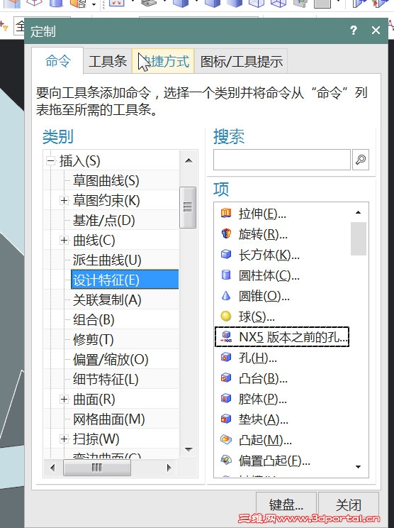

  t' Z7 {, T/ H% v/ o6 y给大家介绍一个老功能,我找了好长时间才找到NX5之前的孔功能,如附图中所未把它拉到工具栏上就可以了。有许多老的功能对于UG的老粉丝们来说是很有用的,比如孔功能在轴或是圆的中心打孔非常方便两步完成,新的功能多了但不方便,还有象基本曲线功能里的线圆及倒角对于非草图功能来说是十分方便的,希望对大家有用。/ a  p9 J7 j+ n  t

晕,你才知道啊,一直在用哦
 楼主| 发表于 2016-6-13 20:28:59 | 显示全部楼层 来自: 中国浙江舟山
NX10.0的打孔实再令人忍无可忍了这才下决心找,还是老功能好一些,方便,
