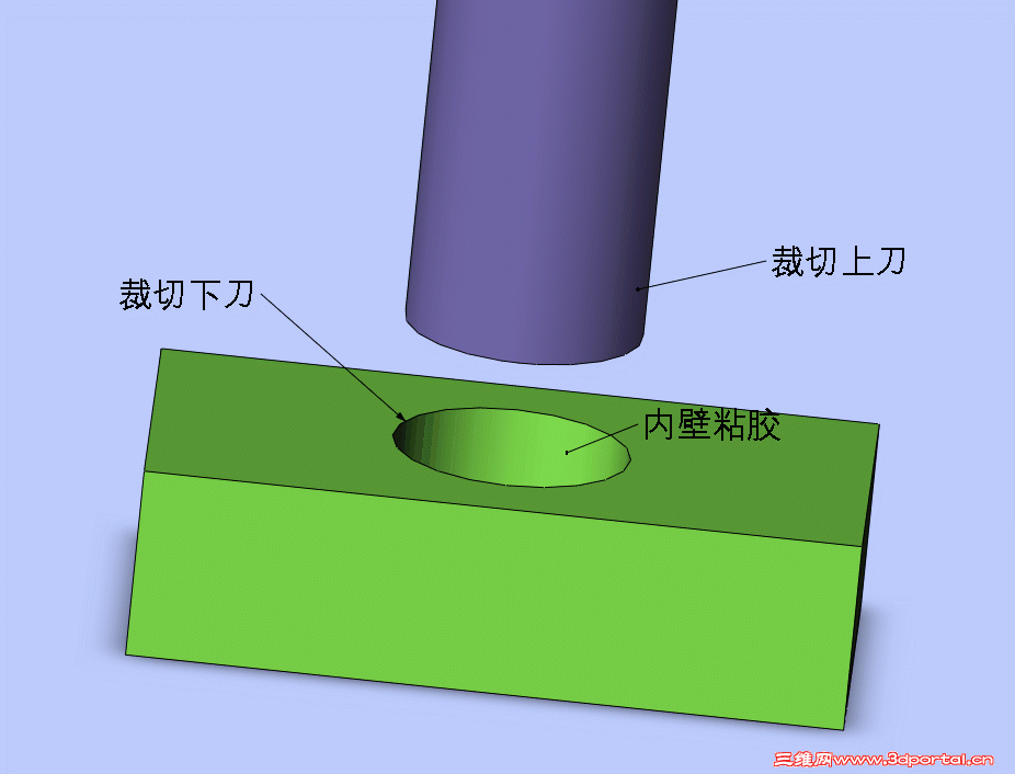

本人在做一台非标设备时,采用了简易冲压方式来做模切,结果遇到致命伤:裁切下刀粘胶。
4 k% Z9 a: K' x不知各位大大有无方法,既能保证下刀刚性与耐磨性,又可解决粘胶问题?更换材料、表面处理等等均可。* h2 S, D% {: ]. G) D2 o7 {$ |

能否贴个示意图?
 楼主| 发表于 2016-6-12 11:52:41 | 显示全部楼层 来自: 中国浙江杭州
SW2016 发表于 2016-6-12 11:46" @1 o5 ]- D1 u
能否贴个示意图?
$ |  x! v$ {+ M  [& [8 b, e谢谢回复,请看贴图: 2016-06-12_115049.gif ; C  `7 J# P4 n# O) u4 T

图看见了,那胶从何来?

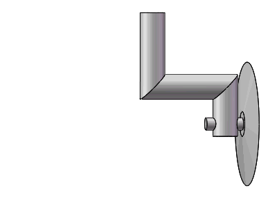

发表于 2016-6-14 12:10:08 | 显示全部楼层 来自: 中国广东肇庆
用滚刀行吗?

看你的图,只是凹模内壁上有胶吗?如果是这样,你可以刃只留1mm左右,下面避空加工。  T5 _8 {8 c6 s1 S2 K; d! m
要涂层的Tin应该是可以,但这类涂层对胶可能还是会粘,在做涂层前保证内壁粗糙度好点Ra0.8
