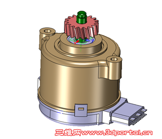

' E5 W2 r. U) v' w/ Z+ a        在产品设计过程中,为了更加清楚地了解产品的内部构造,工程师往往需进入工程图界面,通过剖视来查看产品的内部结构。中望3D是专业的CAD/CAM一体化三维软件,在剖视方面,同样支持上述的剖视功能,不但如此,中望3D还支持设计师在建模界面直接查看产品的内部构造,无需进入工程图界面,对效率的提升更有帮助。
/ \* Z  {* |/ L9 p下面我们以图1中的电机为例,向大家讲解一下中望3D其剖面视图的使用方法。
: x/ q/ l  L1 V* M1 B2 l
" K2 U4 l' P, H  _8 |图1 机电

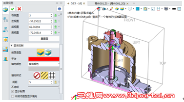

第三步:选择剖面方向,通过鼠标直接点击剖面方向,并通过鼠标的移动自由控制剖面的位置,如图4所示。
  R$ Y2 r; c7 ?: l6 q0 l" { 5.png 2 C5 x3 a; g; u8 X, z! Q
图4 选择剖面方向
$ L% {5 |  {2 |" d* U* o4 l# E7 [第四步:设置其它选项,中望3D提供的剖面样式有“不填充”、“斜线填充”、“井线填充”这三种,一般常用的是斜线填充,如果选择这个选项,设计师还可以根据需要调节填充线的间距,如图5所示。
( Q8 H( s3 Y. a% b* b" l 6.png / z' g; V, {: W& O) }" L
图5 调整斜线填充间距

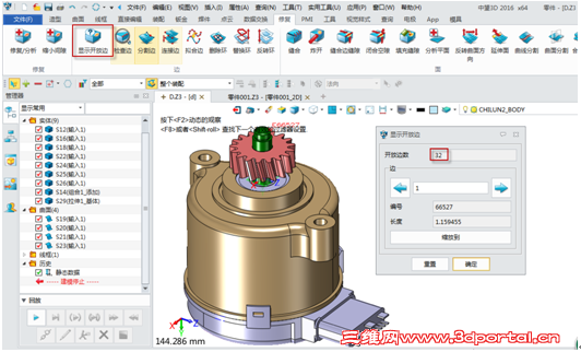

# O' c; Z% E7 i% A6 k  ~* |* U3 \        通过以上操作如果产品是实体,就可以直接查看产品剖面。但也会碰到产品不是封闭的实体,就像图4中遇到的情况,产品的部分区域并没有显示剖面线,而显示空壳。对此,中望3D产品检测功能对其进行检测,会发现产品并不是全部是实体,而是有32个开发放边,如图6所示。7 }2 K; ?9 S7 J/ a8 T( U( ?
7.png . P3 h/ I! O2 v
图6 开放边检测

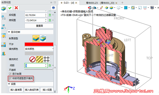

" `5 m4 ~& Y+ e+ T; w- U4 B3 S9 K0 l        对此,我们可以在剖面视图界面中,对“非封闭造型显示填充”选项进行勾选,这样,就可以让非实体显示为剖面线了,如图7所示。+ O! p1 e- e$ p8 k# n9 o5 n
8.png " {. q8 N- j: G5 Q( k7 j! N
图7 勾选“非封闭造型显示填充”
