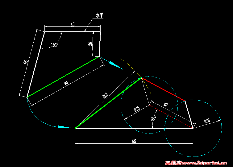

8 F% W" ^0 o% k% G. b* S( x请教各位大神,帮我解决一下那个105度的角及直线怎么作出来的,麻烦详细说明% {# T( E& H6 P1 F3 |2 S
# @0 t/ k/ S" k, Z; M
; W$ ]. Z6 j: x9 D- V% [, A( b- I拜托啦  w- Z+ n) d8 S4 \, A  S! E

随便画个有提示,然后再截取长度
+ s4 U9 B2 ^2 z# _或者画条直线,命令旋转,旋转105°2 c! u' R7 @0 ~8 q

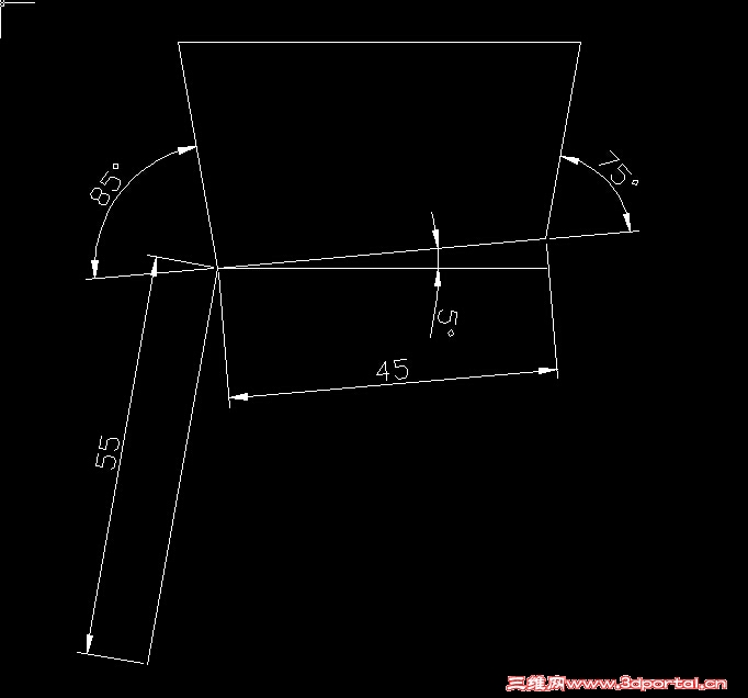

f.t.island 发表于 2016-6-16 17:56
# c" s2 Z9 K5 g/ ~# m% l上面有两个角,一个85°,一个75°。两个在一条斜线上,所以取他们公差除2就是5°,然后在旋转就可以了。
/ N! o# o3 I( V2 ~+ u3 O/ K谢谢你的解答,; g8 |- I. w' C% ]' y
这么容易?但它的依据是什么啊,# O" S% l5 h4 ~( B* J" J
本人是新学者,大哥,麻烦你再给解答一下,拜托啦

mocb 发表于 2016-6-16 19:30
& ?" w/ ?3 ~" n& A' f' N谢谢你的解答,
3 w. K, }- L* C7 n9 b* ~1 G0 N这么容易?但它的依据是什么啊,
6 O( E5 m- \( _9 M本人是新学者,大哥,麻烦你再给解答一下,拜托啦
: Z1 Q  d  c- [& r6 E个人看法是。一个85,一个75,两个角的水平公差就是5°。
发表于 2016-6-17 08:01:15 | 显示全部楼层 来自: 中国福建宁德
我也是新手哈,主要看自己几何想象吧。
