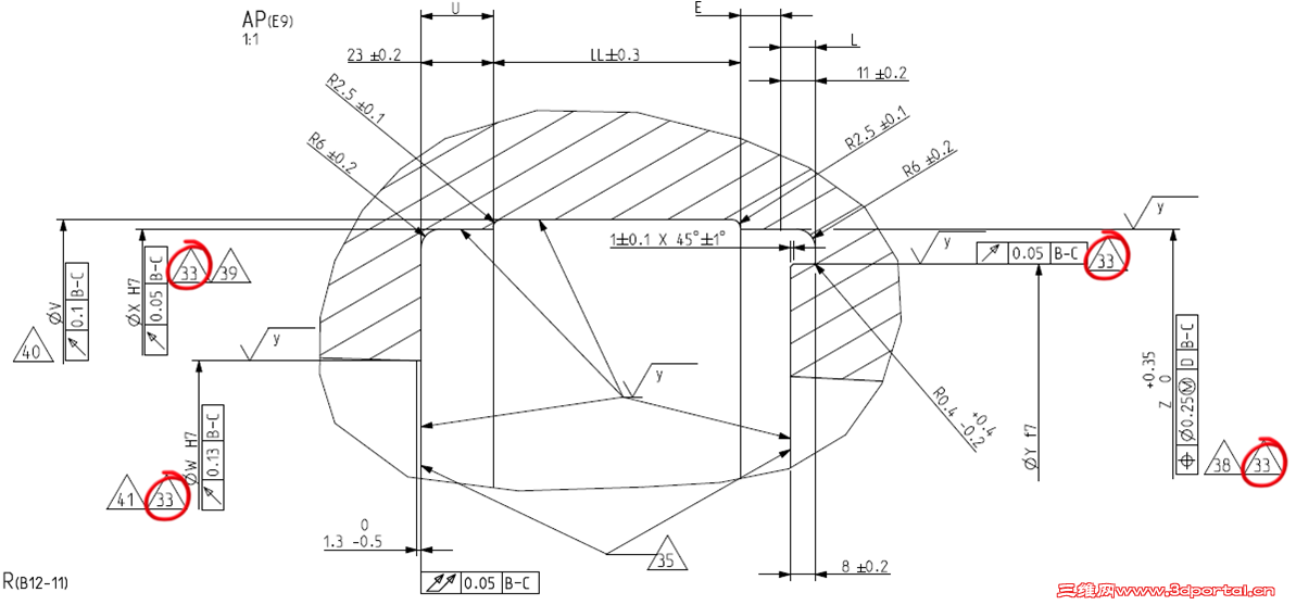

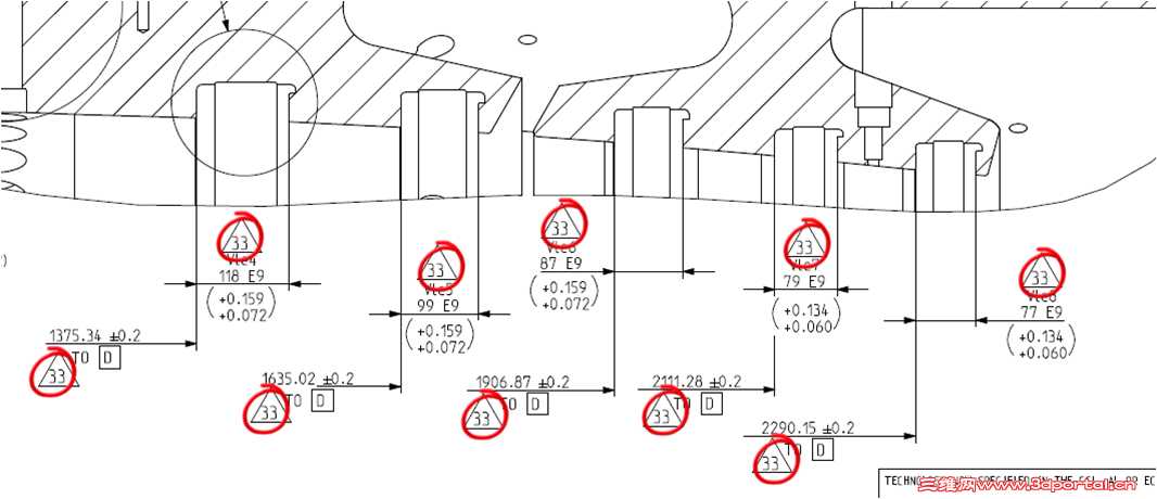

求教各位:: P. {' T1 R; ]3 k3 t8 n0 h; y
1 q9 F. b' [+ b6 [, v  p如附图所示,轮机内沟槽,机加工,配合公差E9 ,H7
! k" L$ r! r6 s# d- V7 y' {% {; S  E+ `7 V# J7 f8 Q' J. L8 s
加工完成后,用什么样的量具来检测尺寸合格?(普通内径千分尺是很难测量的,因为不能保证测量时千分尺与沟槽完全垂直)
: K+ y3 M& J( [8 ?" v( t3 r1 {
$ z5 O9 H+ F6 J: D4 O3 M恳请赐教4 @* u; |1 J: E% j  I! a) K
Picture2.png Picture1.png 7 W, |% Y) H  `* |. C
发表于 2016-6-16 10:44:03 | 显示全部楼层 来自: 中国浙江宁波
如果是单件或者不多,就用千分尺凑合着用吧,如果比较多可以做几个标准量块(通止规)来检测一下,当然如果你们有三坐标测量仪,那就用上吧
