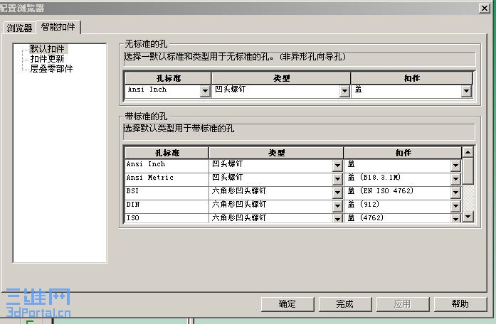

这个智能扣件怎么用.

要用智能扣件,必须用异型孔向导生成孔,然后智能扣件才能识别并调用标准件添加上去,不过也可以单独调出标准件库,用标准件模型

 楼主| 发表于 2006-10-18 14:42:39 | 显示全部楼层 来自: 中国浙江温州
我上传的界面在SW有什么用

发表于 2006-10-18 22:22:06 | 显示全部楼层 来自: 中国江苏南京
智能扣件是在装配体中自动添加扣件的功能% ^2 ^$ a- l' r9 j/ ~  @9 X
使用智能扣件的时候,会根据上面的设置选用对应的默认扣件类型。
8 m, d, b; k9 [  _* J& L, {9 U因为使用孔向导打孔时要求选择空标准,而使用其他功能打孔(例如拉伸切除、旋转切除)没有设置孔标准,所以设置界面也被分成两个部分

发表于 2007-3-2 14:24:31 | 显示全部楼层 来自: 德国
是让你选择默认扣件的,比如说你使用智能扣件的时候,找到一对符合要求的孔的时候,系统是默认添加什么扣件,国标的,还是德国标准,美国标准等等。如果你有国标库的话,那就默认国标库好了

发表于 2007-3-3 00:51:18 | 显示全部楼层 来自: 中国江苏苏州
tools插件的一个功能
- T9 p* m# ?8 c/ {4 m4 d1.在装配中选择'智能扣件“,2 i% {4 _+ `: v9 g- l9 W9 D
2.选择需要的螺孔
