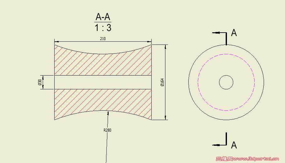

R280的圆弧
R280的圆弧
用mastercam    35度尖刀. O/ H& p1 n6 b8 w" G
 楼主| 发表于 2016-6-16 21:47:23 | 显示全部楼层 来自: 中国山东威海
加工R280的   圆弧     用尖刀    不能用切刀
发表于 2016-6-16 22:17:10 | 显示全部楼层 来自: 中国福建泉州
我以前做过数控车,不知道你是啥系统,我的是广数 ,建议你用G71试试,车一个30的工装另一头顶着做,希望能帮到你。

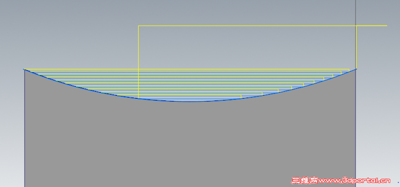

发表于 2016-6-19 13:35:24 | 显示全部楼层 来自: 中国江苏苏州
这样你看行不行& Z. O' F) o0 {5 ]! J

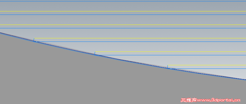

发表于 2016-6-19 13:38:58 | 显示全部楼层 来自: 中国江苏苏州
进刀细节

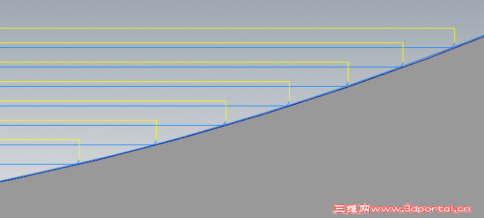

发表于 2016-6-19 13:40:32 | 显示全部楼层 来自: 中国江苏苏州
退刀细节
