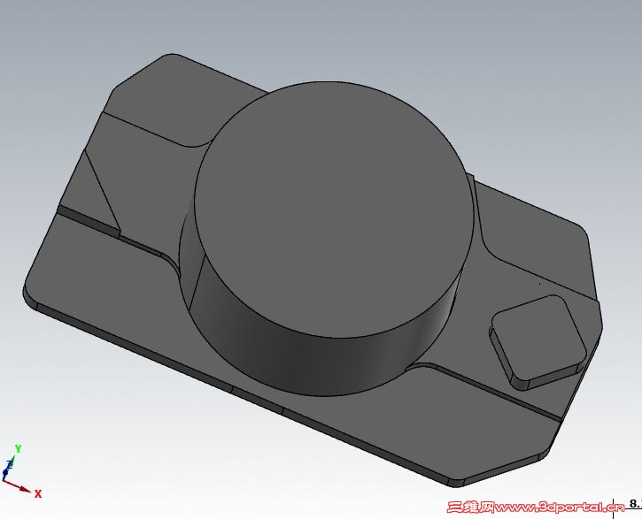

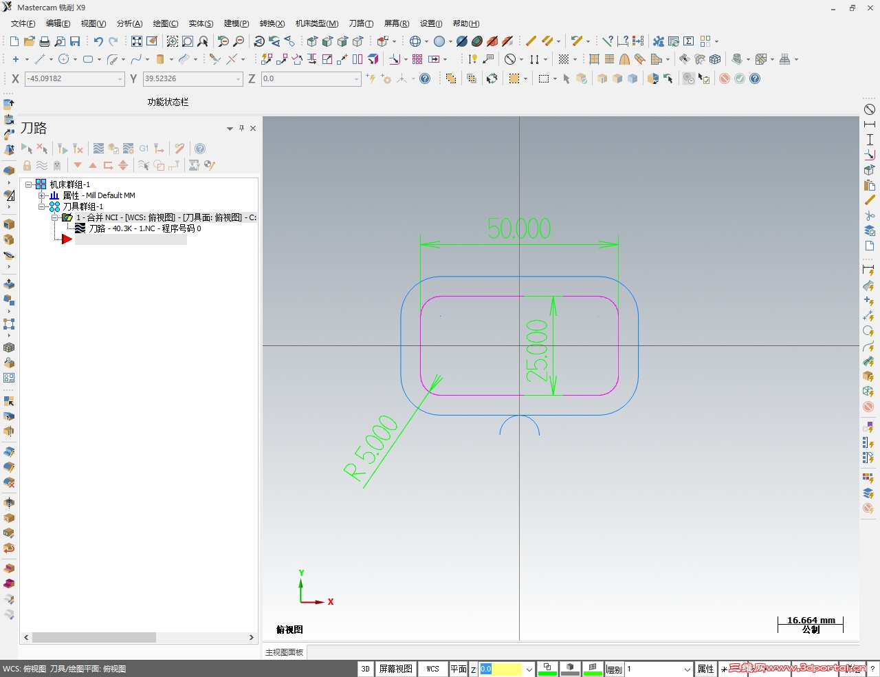

  原有2D文件被删除了,只有刀路NC格式的刀路文件,现在怎么把NC刀路文件转换成CAD文件?& D% M! _7 ~0 U* ]/ A& |0 y
NC文件是2D刀路,如果可以转换成CAD线条,就可以通过补正刀半径回到原始2D文件上去,
/ A1 X" ^# c4 S6 s哪位网友能否知道,MC的哪个版本能够实现?1 }  l* ^  Q1 l6 L$ k" i( H& U5 y

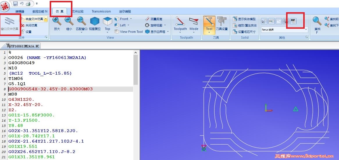

发表于 2016-6-19 16:28:57 | 显示全部楼层 来自: 中国江苏无锡
可以                     转的

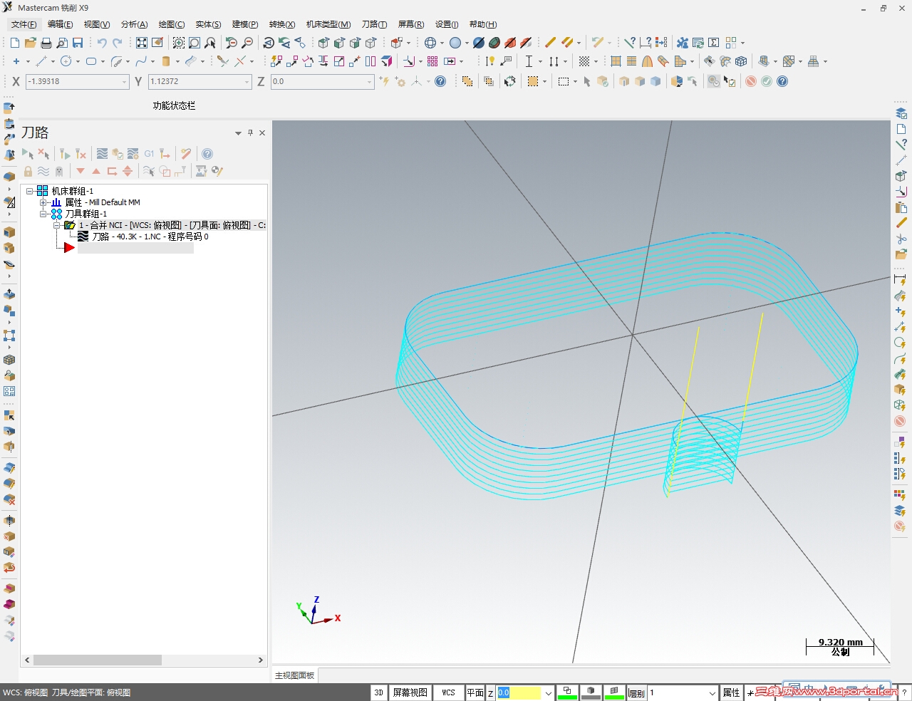

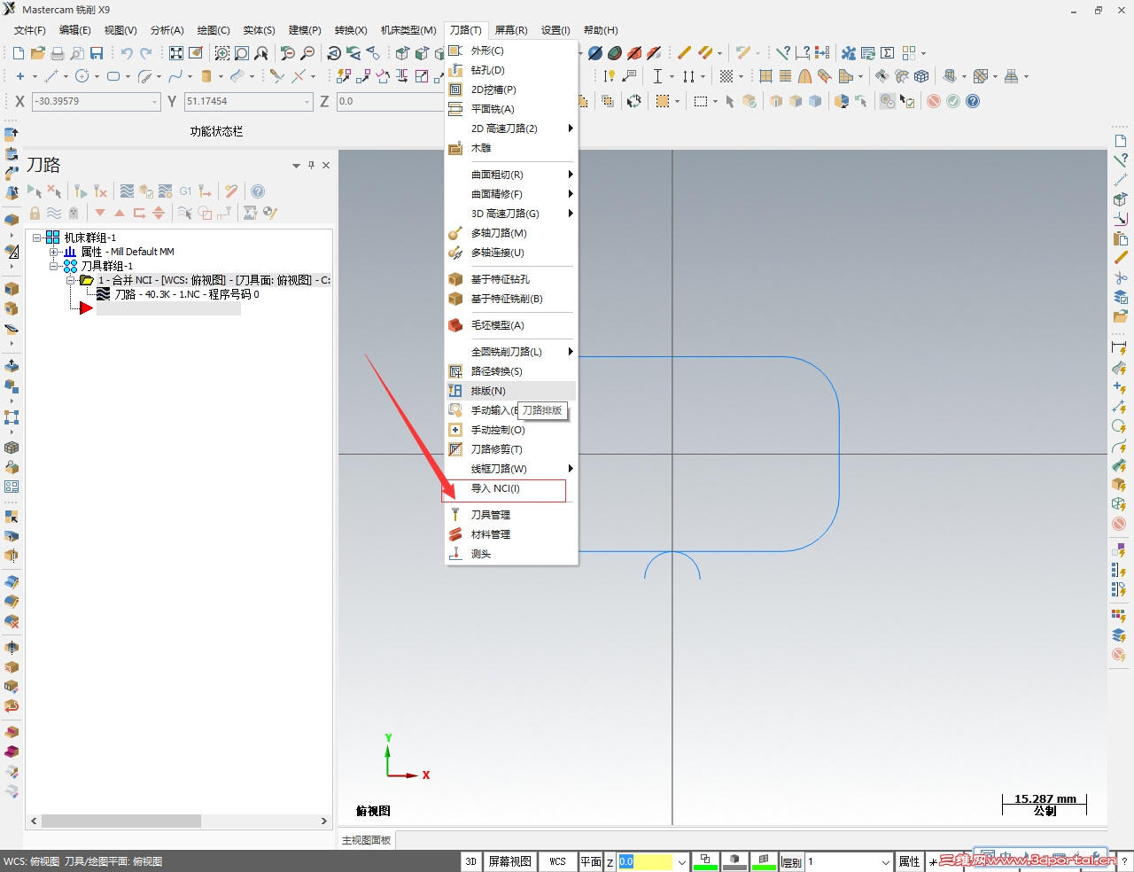

发表于 2016-6-19 16:34:48 | 显示全部楼层 来自: 中国江苏无锡
本帖最后由 lyd_2005 于 2016-6-19 16:36 编辑 1 Q4 Z: V! W# C' Y4 `1 r' P
* \1 j# o0 {, {3 S

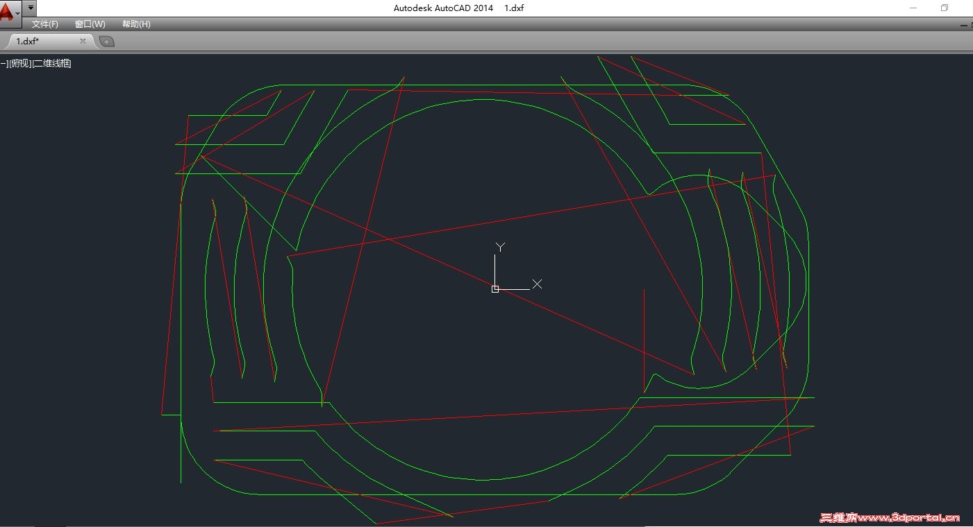

其实意义不大
0 _7 t0 D( }* L! T6 `. {2 u/ k( R  C# U3 v8 Y
原nc文档- Y- e8 p) l3 n0 e& g+ }2 n1 W
3.JPG 2 V. s5 M* r( w3 p: y
6 Q- s1 d) o+ F: o
1.JPG 6 ]7 }* i$ i4 p, i" ?# N2 W
' K, G/ Q( W0 f* K" `
cad文档
6 g9 x/ n: G3 M! K5 O/ j, b' C 2.JPG
2 h  l1 i8 {5 s3 N$ [# a- Q, f" }, v! ?

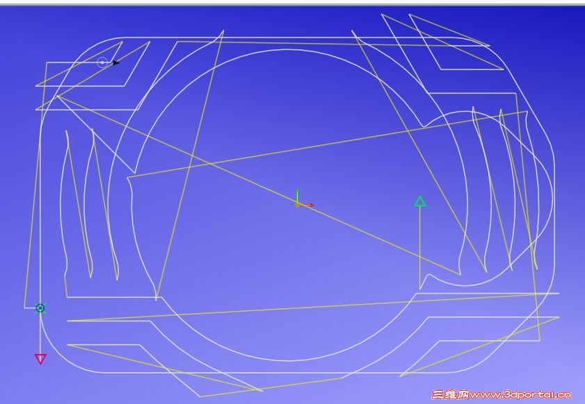

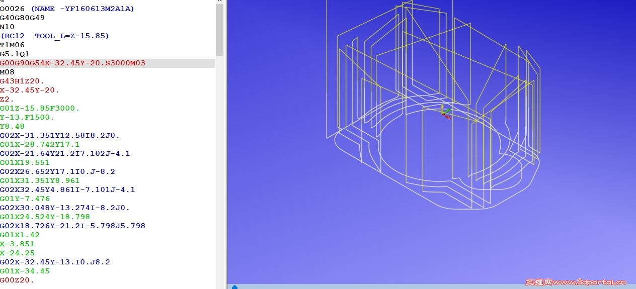

发表于 2016-6-19 16:45:51 | 显示全部楼层 来自: 中国江苏无锡
恢复图形
( C$ V, v4 L- N' n6 g: O) g 4.JPG / G, E  m8 E* v! z
' H# _3 p) D4 X
原图" }1 C9 c6 E% `+ J3 }, o
" y; V0 c3 R) Y7 T# @: T

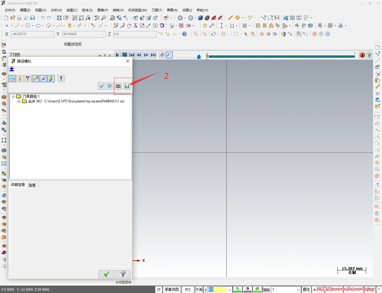

发表于 2016-6-19 16:52:51 | 显示全部楼层 来自: 中国江苏无锡
工具              见附件
捕获.rar
130.59 KB, 阅读权限: 35, 下载次数: 17

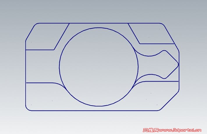

发表于 2016-6-19 16:55:22 | 显示全部楼层 来自: 中国江苏无锡
本帖最后由 lyd_2005 于 2016-6-22 14:36 编辑 / n; s. B6 d8 |
4 X. i% r9 B6 Z 捕获.JPG 3 T( `5 y6 f- d% k1 S
转换的cad文件
. P% g& g) r: E+ @$ V( c4 Z; m8 C. O

用cimedit即可

mc本身就可以做到,把NCI转为线条,然后通过补正刀路就可以得到图形,如图$ B6 \) A* X4 X' M# s. p
发表于 2016-6-21 09:25:32 | 显示全部楼层 来自: 中国河北石家庄
这叫程序反读功能,对于较复杂图形是不适应的。

hd0015 发表于 2016-6-19 17:23! h' m& T0 [' v, p8 M
用cimedit即可
4 J6 }) a8 H6 z  G' q0 x
请问怎么用呢?谢谢
发表于 2016-6-22 14:37:45 | 显示全部楼层 来自: 中国江苏无锡
zcb1588 发表于 2016-6-22 12:45
; \- G$ h# G% O9 y! h请问怎么用呢?谢谢
, J5 R7 L+ y$ K
见           8            楼

 楼主| 发表于 2016-6-23 00:05:32 | 显示全部楼层 来自: 中国内蒙古通辽
非常感谢上面网友的方法,因为太急,我用了最笨的方法,用cimedit直接仿真,因为是2D,全屏得到屏幕截图,在描图软件上把线条描下来了,通过在cimedit上分析点的坐标,修正扫描图得到非常接近的2D刀路线条,最后补正刀半径得到原始2D图,模具都送出去了,没啥大问题。

发表于 2016-6-25 19:11:39 | 显示全部楼层 来自: 中国福建厦门
MC8.0和9.1的可以,到X版本取消一个命令,NC装换成NCI这个功能没有了,具体操作是把nc转换成nci,在刀路管理器那边导入nci,然后模拟刀路,保存为图形就可以了

cimedit v6版本就可以直接转cad了,8楼的师傅说的是真的,有需要的朋友可以看看
