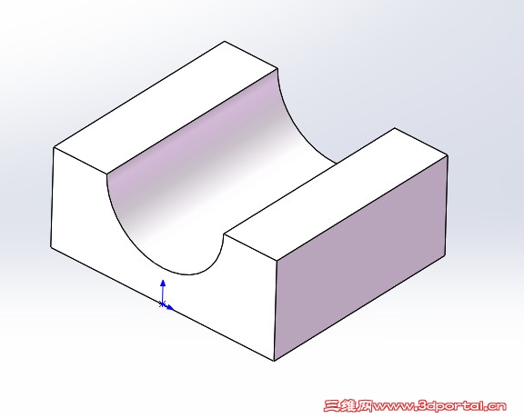

发表于 2016-6-19 17:16:03 | 显示全部楼层 |阅读模式 来自: 中国安徽滁州

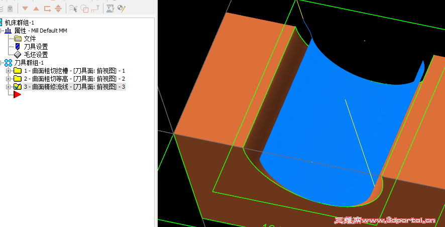

下刀点最好在材料外面偏20个MM.
 楼主| 发表于 2016-6-19 17:17:23 | 显示全部楼层 来自: 中国安徽滁州

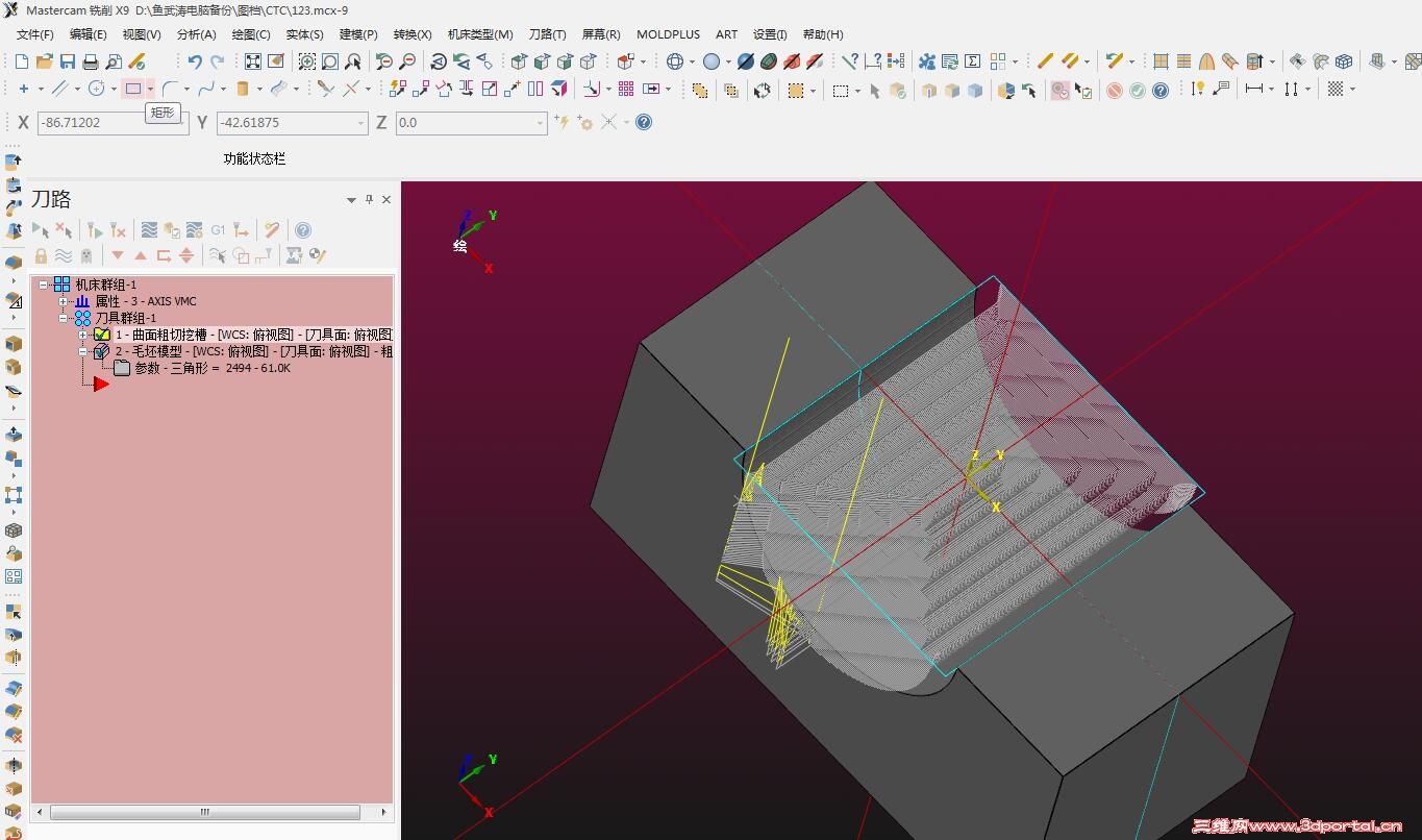

零件简单,但开粗和二粗,试了几种方法,不太满意。
发表于 2016-6-19 17:25:11 来自手机 | 显示全部楼层 来自: 中国广东深圳
竖起来外形切削即可
发表于 2016-6-19 17:28:16 | 显示全部楼层 来自: 中国广东东莞

 楼主| 发表于 2016-6-19 17:30:32 | 显示全部楼层 来自: 中国安徽滁州
竖起来不行,是胚料,面不平。

发表于 2016-6-19 21:17:50 | 显示全部楼层 来自: 中国江苏苏州
路过过来学习一下,你要把尺寸写清楚. [3 o: u0 I" j% B

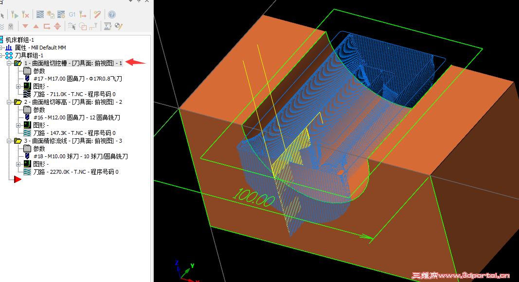

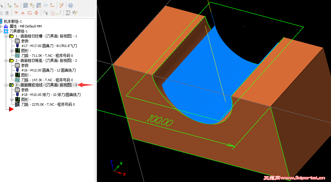

发表于 2016-6-20 09:05:33 | 显示全部楼层 来自: 中国广东惠州
楼主看看这样行不   献丑了。

发表于 2016-6-20 09:13:59 | 显示全部楼层 来自: 中国
hd0015 发表于 2016-6-19 17:25
1 `: r) p/ g+ v, k3 z: }竖起来外形切削即可
$ f- i* M3 S( k: Q3 q2 F+ ^
这种方法不错,如果刀具悬伸过长的话就不太好了

 楼主| 发表于 2016-6-20 15:40:03 | 显示全部楼层 来自: 中国安徽滁州
怎么新不可以浪 发表于 2016-6-20 09:062 K1 O6 [# N# f
忘记怎么上传图档了
1 H# ]/ D5 R  l# H4 g* G8 ]关键是开粗和二粗,把图传上来看一下!

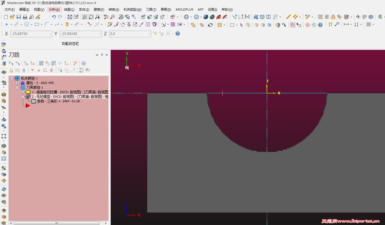

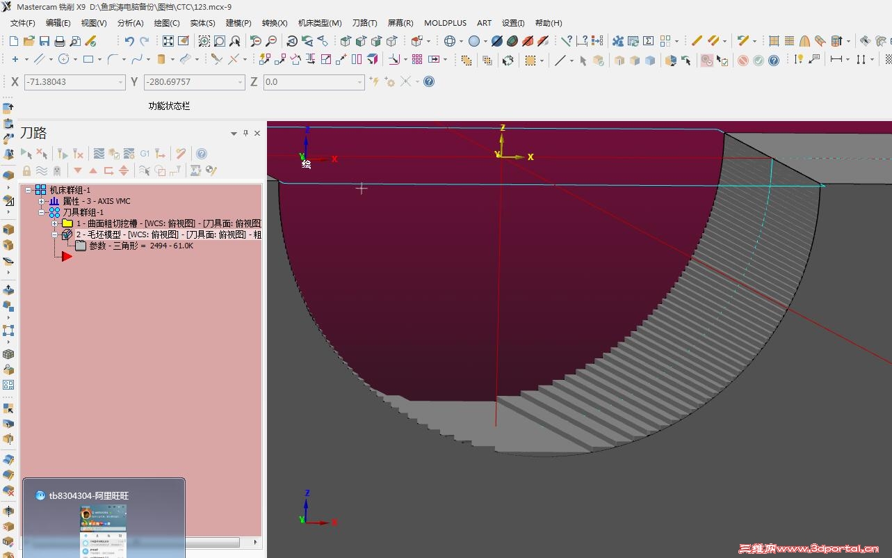

 楼主| 发表于 2016-6-21 09:01:26 | 显示全部楼层 来自: 中国安徽滁州
二粗后底部余量会比侧壁多,不均匀.

 楼主| 发表于 2016-6-21 12:55:49 | 显示全部楼层 来自: 中国安徽滁州
怎么新不可以浪 发表于 2016-6-21 08:22# D4 G1 |, p" w4 l4 \4 t
图档不知道怎么上传了。
) g  {/ T0 E7 w1 p2 W
二粗后底部余量会比侧壁多,不均匀.
发表于 2016-6-21 14:17:18 | 显示全部楼层 来自: 中国浙江宁波
这样就可以了,没必要二粗

 楼主| 发表于 2016-6-21 15:49:01 | 显示全部楼层 来自: 中国安徽滁州
把图传上来!
发表于 2016-6-22 09:38:58 | 显示全部楼层 来自: 中国台湾
球刀可以吧!應該沒問題!
