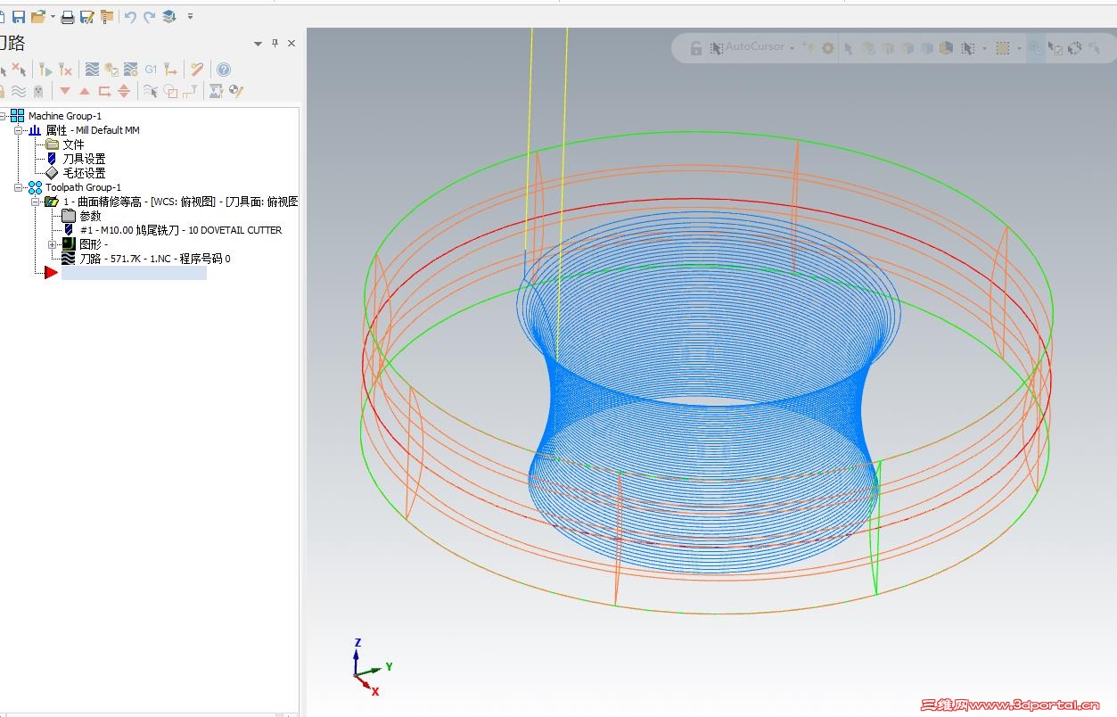

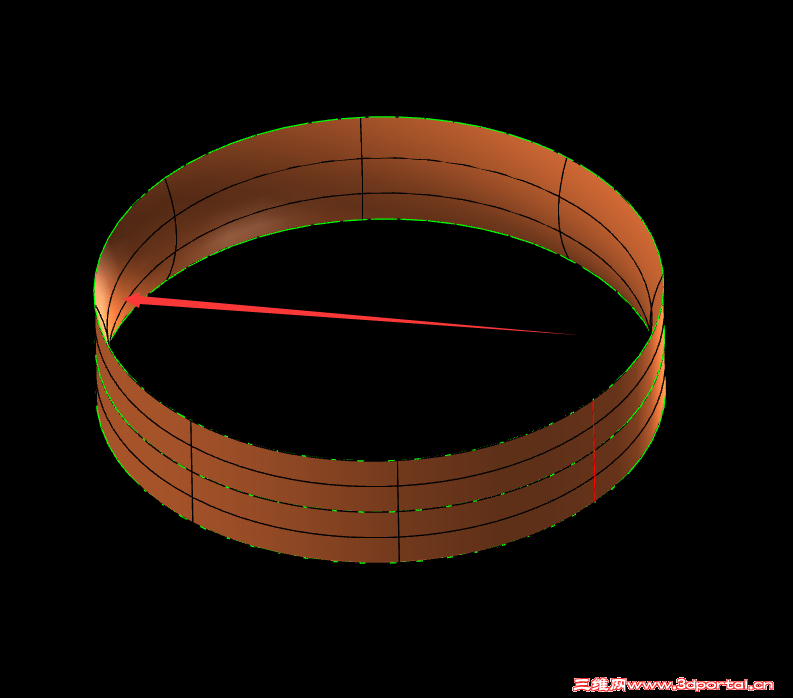

现在要加工一个内孔带弧度的,去除成型刀和用车床加工,还有没有别的方法可以加工出来了,不靠虑刀具,只想知道怎么出这个刀路好。谢谢大家了帮一下忙。

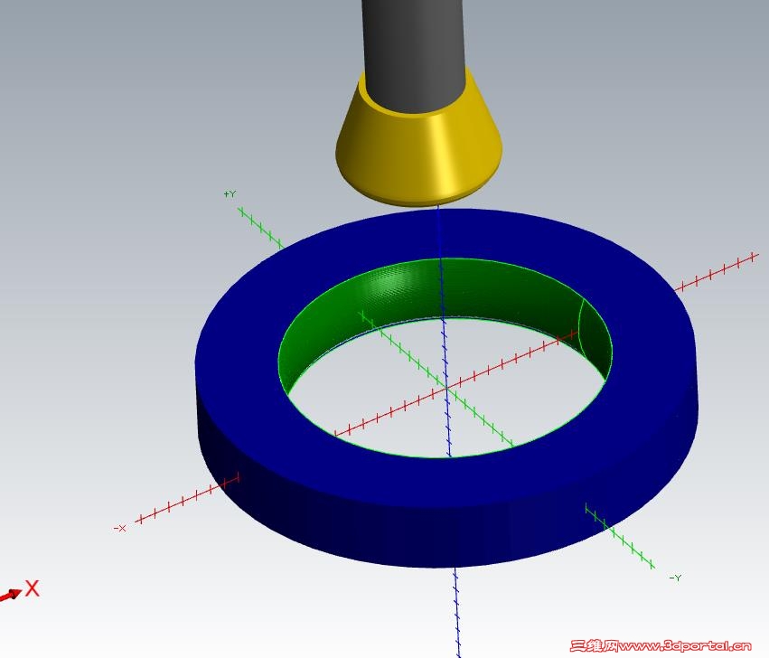

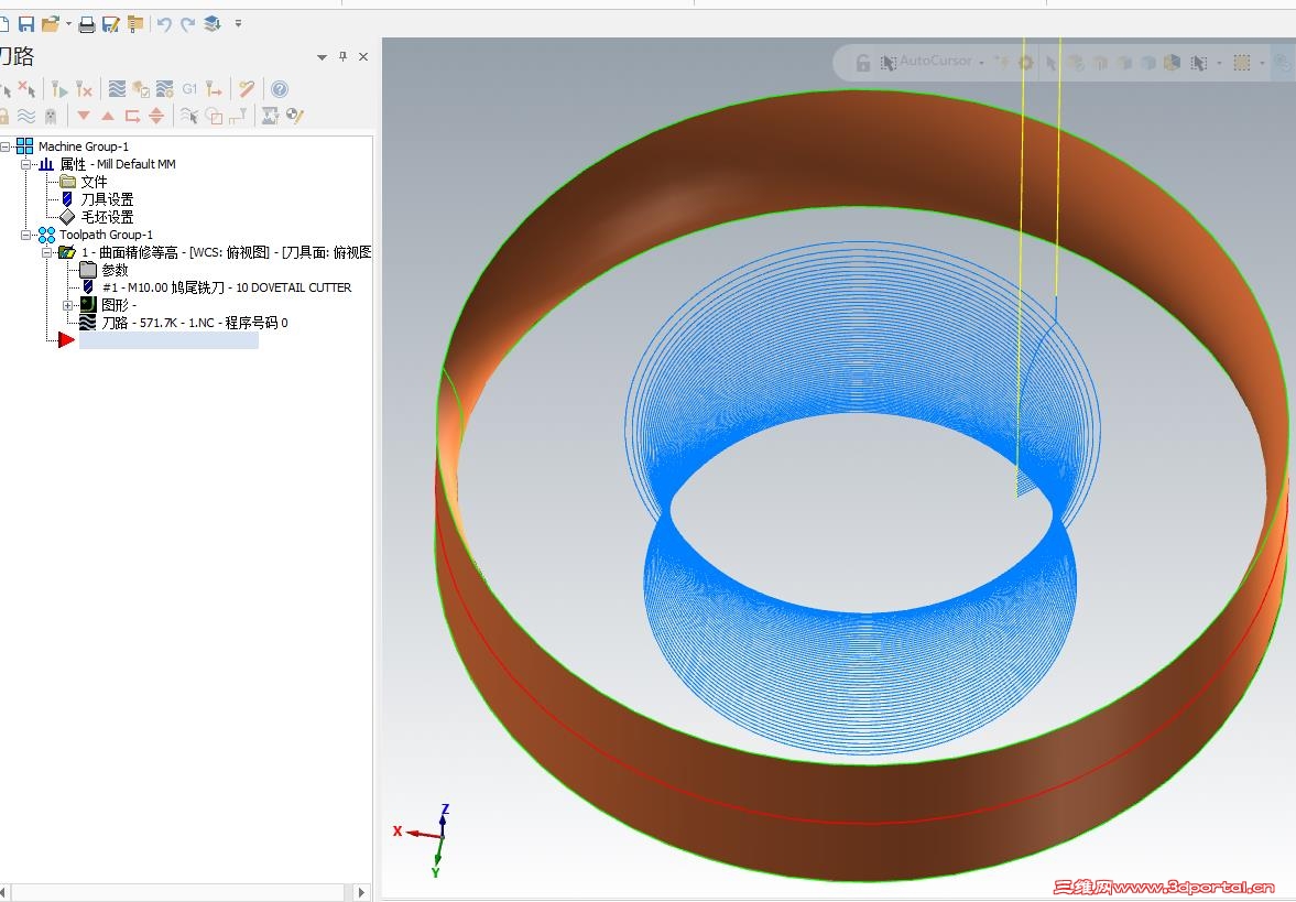

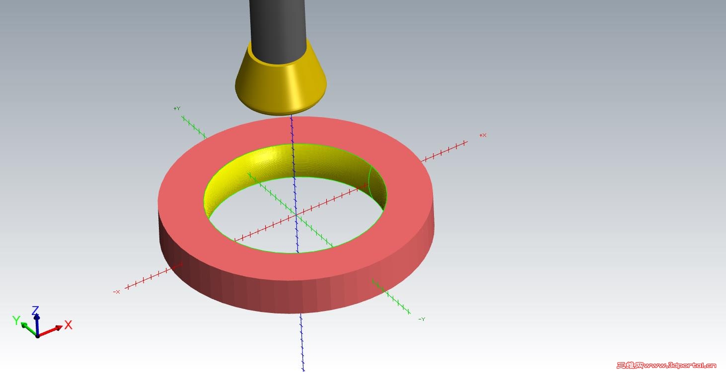

LZ看看附件,是这样吗?+ @3 Y* `3 [& @+ [
TEST.rar (16.43 KB, 下载次数: 85)
发表于 2016-6-21 09:09:21 | 显示全部楼层 来自: 中国河北石家庄
楼上方法正解,如无球头刀可用镗刀加工。

鳩尾刀!應該可以!試一下!
