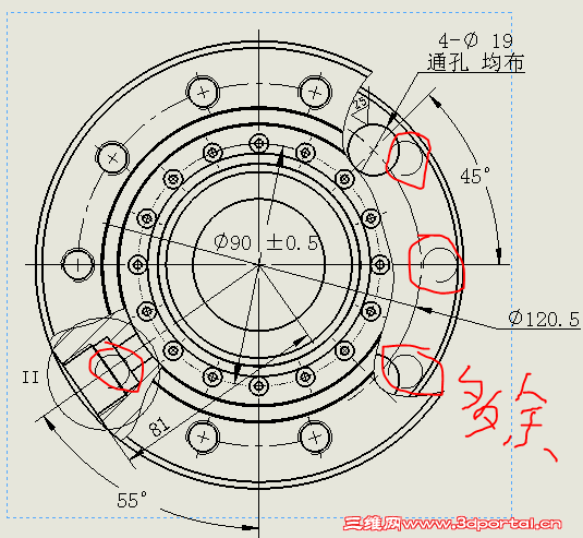

请教高手,附件为SOLIDWORKS工程图,如何去除两剖开处的装饰线。(剖切深度已超过螺纹孔深度,应该是不显示的)先谢谢了!

我都不知道你是怎么显示的,能否上传原始立体模型?估计是你那边还有螺纹。

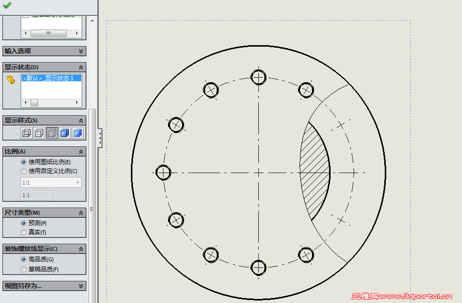

发表于 2016-6-22 10:04:46 | 显示全部楼层 来自: 中国河南新乡
看看左下角高品质设置,如果这里没问题那就真的很神奇了

高手,谢谢了!点开高品质就不显示了!非常感谢!我后来想了一个办法就是所有的螺纹孔一个一个打,不用整列。然后在工程图上,不需要的进行隐藏,也行的通!不过还是你的方法简单!再次感谢!
