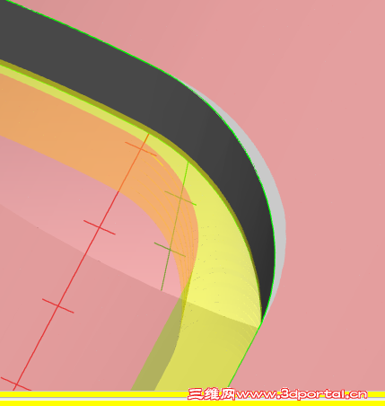

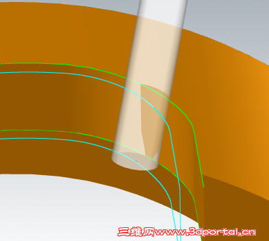

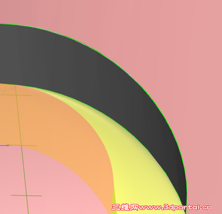

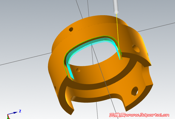

8 r6 W" \5 v& U+ S: `# k* H昨晚群里有求助刀路过切问题。编了两种刀路哦,过切和不过切都有。问题的解决办法,新手值得学习。交流群339226306   527580466

替换轴做法过切一点正常喽。这类工件一般都用多轴刀路做的。

你别用替换打法做就可以了,用多轴做
发表于 2016-7-18 14:44:19 | 显示全部楼层 来自: 中国江苏苏州
用双曲线之间形状开粗,平行到曲线精加工,但是估计铣的位置需要延伸1-2毫米,不然会铣不穿!!!
