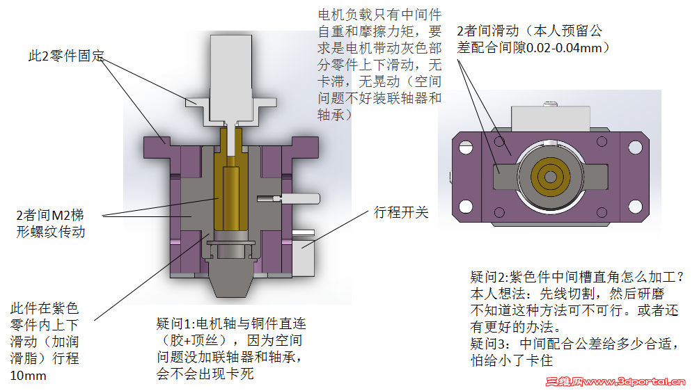

. `1 Z+ [+ `- P- j/ w各位老师好,帮忙看下图中结构和问题,真心求教!谢谢
7 n8 y7 W' x6 s# ]. j- J/ w 捕获2.PNG
0 U, x; I* k' k" ^# N' Z1 q. z
 楼主| 发表于 2016-6-22 16:00:27 | 显示全部楼层 来自: 中国湖北武汉
中间铜件外径10 螺距2,紫色件4角不适合加工4个孔清根,1是以为太深 不知道钻头会不会断,2是  清完根后 中间灰色件2凸台会出去,因为单边只有1mm

本帖最后由 han912xue 于 2016-6-22 16:54 编辑 : z* J2 A+ D; s# |4 A4 d8 w! I6 r3 t
% `5 a* K' _- g" b! g: s中间的槽用一个平键导向即可,不必两边开槽,这样加工也方便,配合公差要看你要求的精度,只要是间隙配合,不会卡住的我以前做的一个类似机构,我用的是M螺纹

 楼主| 发表于 2016-6-22 16:53:17 | 显示全部楼层 来自: 中国湖北武汉
恳请老师们给个意见、、以前类似结构 都有加弹性联轴器 和轴承,防止电机轴本身摆动,已经作为一种惯用结构了,没出过问题,这次突然这么用 心里没底
发表于 2016-6-22 16:56:36 | 显示全部楼层 来自: 中国浙江宁波
不用联轴器,只要加工精度保证了,问题不大
发表于 2016-6-22 17:15:12 | 显示全部楼层 来自: 中国河南焦作
没有尺寸,不知使用环境要求,不好提结构上的改进意见。
0 `4 ?$ Q9 H" e% @( A9 p+ @; t6 f疑问1,你用胶+顶丝固定的是轴和铜件,固结时同轴度高的话不会卡死。6 x& @  N6 G, _- y2 _) M
疑问2,线切割的精度可以满足滑动要求,线切割时直接清根,R0.2起,不用钻孔。
9 x# y+ O1 z  D) Q) ~. ?疑问3,卡住与否与间隙关系不大,间隙小反而不易卡住(网上有反映日本模具加工精度的动图,无间隙),看尺寸比例关系,卡不住。
 楼主| 发表于 2016-6-22 17:21:45 | 显示全部楼层 来自: 中国湖北武汉
han912xue 发表于 2016-6-22 16:52" q0 A' M4 ?3 B' Y- c' l0 E
中间的槽用一个平键导向即可,不必两边开槽,这样加工也方便,配合公差要看你要求的精度,只要是间隙配合, ...
' i+ K1 t) X; h9 E! r谢谢老师,您说的用平键导向,意思是我紫色件中间长方形槽不需要,只需要加工一个键槽,然后再灰色件上装一个平键就行 是吗?
 楼主| 发表于 2016-6-22 17:23:39 | 显示全部楼层 来自: 中国湖北武汉
plc 发表于 2016-6-22 17:15
* Z: \) T9 S; K/ l) Z8 P1 a- ]没有尺寸,不知使用环境要求,不好提结构上的改进意见。9 ]( h/ F+ O7 u( H) k4 i
疑问1,你用胶+顶丝固定的是轴和铜件,固结时同轴 ...
1 O5 \; @5 a/ w: O+ H7 O2 V
谢谢老师的意见,线切割后研磨  我是看我们这边加工单位线切割之后 表面都能看到线纹  很粗糙的感觉 怕有问题,如果我重点跟他们提这个问题应该还好, 按照我图示的间隙公差 应该没什么问题吧
发表于 2016-6-22 17:56:12 | 显示全部楼层 来自: 中国河南焦作
Quincy_Ya 发表于 2016-6-22 17:23# S) L3 `3 V5 s
谢谢老师的意见,线切割后研磨  我是看我们这边加工单位线切割之后 表面都能看到线纹  很粗糙的感觉 怕有 ...
0 ]# ^4 t- ?0 O/ n; \6 w( {6 w
卡住与否与表面粗糙度和导向长度有关,与间隙大小关系不大。看尺寸比例你给的间隙不会卡住,如稳定性不好可再减小间隙
发表于 2016-6-23 07:39:04 | 显示全部楼层 来自: 中国浙江宁波
Quincy_Ya 发表于 2016-6-22 17:21& _2 R4 o1 m! x8 n
谢谢老师,您说的用平键导向,意思是我紫色件中间长方形槽不需要,只需要加工一个键槽,然后再灰色件上装 ...
; |, f0 o' j' a* M4 |, `4 j7 S是的 。。。。。。。。。。。。。。。。。。
