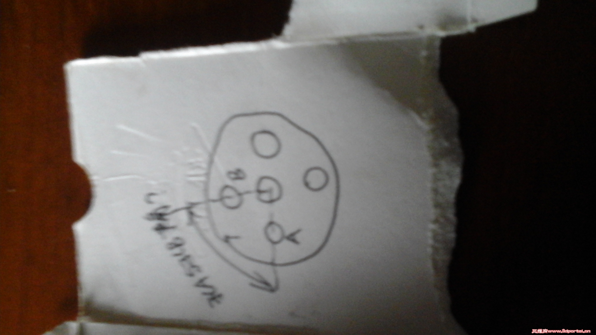

圆周孔上两相邻孔角度如何检测?圆盘中间也有一个孔。

 楼主| 发表于 2016-6-23 15:48:18 | 显示全部楼层 来自: 中国四川自贡
谢谢老师,这两个相邻孔是在端面上的,请问可以用什么方法检测啊?谢谢

 楼主| 发表于 2016-6-23 22:08:30 来自手机 | 显示全部楼层 来自: 中国四川
谢谢,有没有普通的检测方法啊?厂里没有三座标

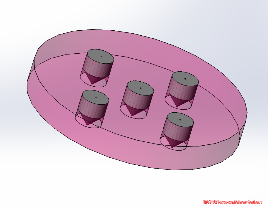

发表于 2016-8-16 14:48:42 | 显示全部楼层 来自: 中国北京
做五个留有圆心标记的圆柱,放进孔里。这下就不愁检测了吧。

发表于 2016-8-25 09:17:03 | 显示全部楼层 来自: 中国山东日照
12楼的是专用检具,如果加工精度能保证的话,我认为完全可以批量检验,圆柱可以镀钛,耐磨损
