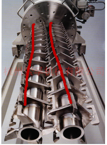

不会扭角度,请大神教教
: Z. D8 r" O+ n: I

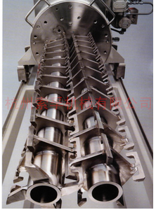

刀具就这拗角度
刀具就这拗角度
原图
原图

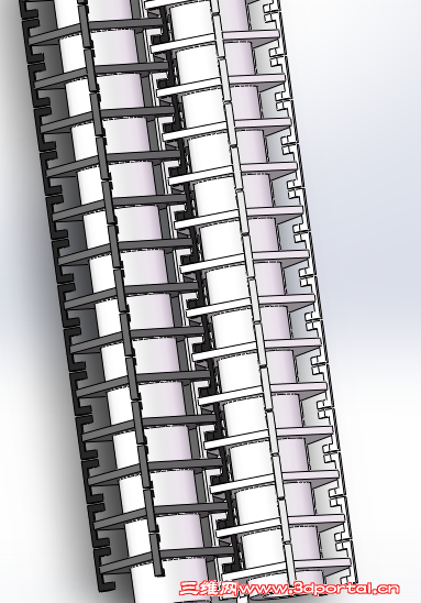

新人建模装配没有上图的角度,求教
新人建模装配没有上图的角度,求教
发表于 2016-6-22 21:55:05 | 显示全部楼层 来自: 中国北京
哦原来是这个意思啊,你阵列之前先画一条螺旋线,然后用曲线阵列
 楼主| 发表于 2016-6-22 22:51:33 | 显示全部楼层 来自: 中国山东济南
Atropos′ 发表于 2016-6-22 21:55% a7 b0 L0 y( |  A% a3 l
  ?( @3 K0 r5 ^7 Z; B4 c4 V
我弄过,但是不是绕着轴,和轴分离开了是咋回事?
发表于 2016-6-23 00:20:26 | 显示全部楼层 来自: 中国北京
Kiss霜叶 发表于 2016-6-22 22:513 V5 `0 S' j) ?1 o/ B: G
. F4 Y9 t/ O( _  Y8 o法相那个地方选轴的圆周面
 楼主| 发表于 2016-6-23 08:16:01 | 显示全部楼层 来自: 中国山东济南
$ T9 B/ v: C, q6 H7 N哦原来是这个意思啊,你阵列之前先画一条螺旋线,然后用曲线阵列
3 f+ Q+ N7 ?0 K$ J! B
谢谢亲,已经完成了太感谢你了,以后有问题多多问你
