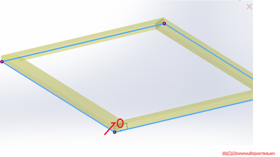

" B; _/ d  I1 l0 o* i7 ]3 l. k- e焊接件的3D草图绘画有的复杂,而且计算的都是中心点,容易在接头的地方出现尺寸不对的,之前我为克服这个问题直接焊接件画一条直线,然后在装配体重组装她们
  G, l) @$ k# ?* @7 {% p现在发现这个办法好L;OW) _1 T0 v, I: t0 V
" Y2 N# A( k* F) G6 C. p现在的方法是:4 L0 ~6 u8 i& P  S( ]
在基准面上画多个草图,然后通过复制移动,这样就是改型材也不用重新画草图

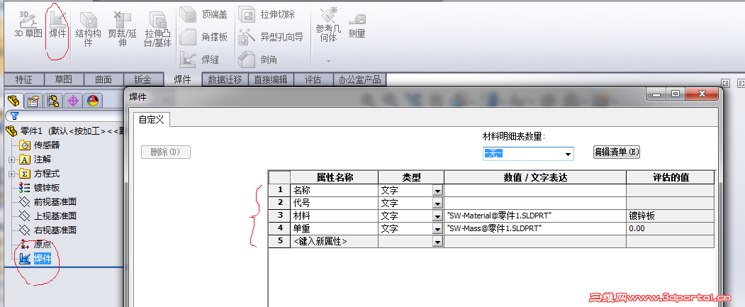

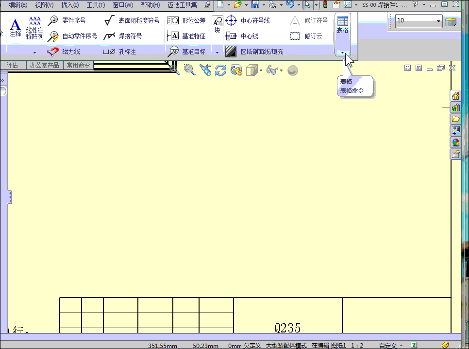

/ e/ S0 q* y) f$ a2 ~  I4 A为了更好更方便制作焊接件,我们需要重新制作焊接模板! J, K" `$ E2 \: k  E2 a- |
点击焊件,添加属性如图" Z6 l* N3 I* g8 |& {# D6 S2 f- _' O
" v  v, h/ t% T8 W& {& S# q 0630.png
0 W6 [' J2 _9 ?( _9 l. E# e; v' s
) K* d# O+ W6 c: ^7 H这样做的目的是焊件完成后有子焊件的属性,也可以有地方填写# h; _, t) P$ p" D/ k) F
; C. R7 z* ]! d- A4 l1 x
焊接件.rar
21.21 KB, 下载次数: 32
2013
goto3d + 5 好资料,感谢您对论坛的支持!
 楼主| 发表于 2016-6-28 09:19:22 | 显示全部楼层 来自: 中国安徽蚌埠
本帖最后由 jinqin11 于 2016-6-28 09:22 编辑 8 j5 d: ^1 i  b  c; o) E1 B+ k3 j
! Y( }  k" T- L0 l* ?4 g1 h! W焊件的材料明细表,重新制作
# ~; C3 K) D1 @* t制作的顺序如图,否则出不了该效果
. O9 X' [. N) I( R 0628.gif + ?  O( Y" P* p
5 C1 R  Y( ^& l+ g9 u插入新的明细表
$ d' v8 D7 O, t 06301.gif - K! {# I0 ?$ e4 c$ m6 D
+ r8 R4 T9 w, N( P, R. d) [4 G
123.rar
1.37 KB, 下载次数: 26
2013

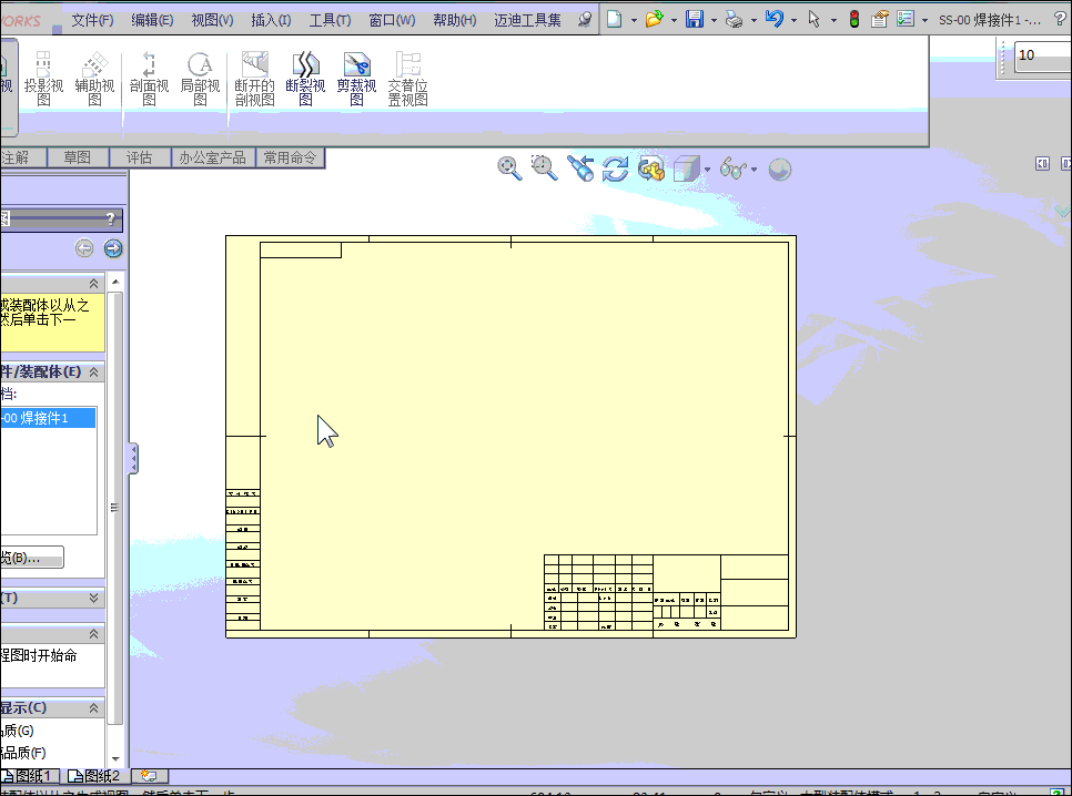

 楼主| 发表于 2016-6-28 09:26:06 | 显示全部楼层 来自: 中国安徽蚌埠
出子焊件的工程图
/ _: |3 U: `6 l8 ~2 u! m; H- y9 N. j! {" ]# ]  K5 K$ v
焊接件块.rar
10.38 KB, 下载次数: 23
2013

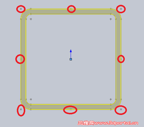

+ s7 j3 y) d0 d, _8 j还有为什么要画个零件改截面图,型材库的GB规格都有,直接调用即可。
. l" j( _3 K1 n其次就是控制点,一般在做型材库时都把控制点做好了,使用很方便的,例如方形管材的基本控制点有8个……

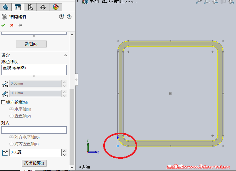

9 {+ Y) ~- _2 Z3 F/ \5 e. {
尝试了了半天,然而中心点还是无法移动到想要的地方。怎么回事?
& f$ Z$ s6 Q& m/ ?3 O9 D2 [; E如图
0 H1 f& e1 y3 O) `7 x" i3 \ 无标题邪邪邪.png " G1 L% ]' ^0 n% [$ o1 C

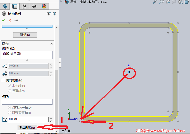

 楼主| 发表于 2016-6-28 20:05:26 | 显示全部楼层 来自: 中国安徽蚌埠
wwwzzzvvv 发表于 2016-6-28 16:236 _8 d# _. W- C8 N, `* w; _
要点击找出轮廓,在选择控制点……
# Q1 G: S- z! z, A这个我还真不知道,以为截面只能旋转角度,$ x( z1 ]8 v9 _. j
学习了一招

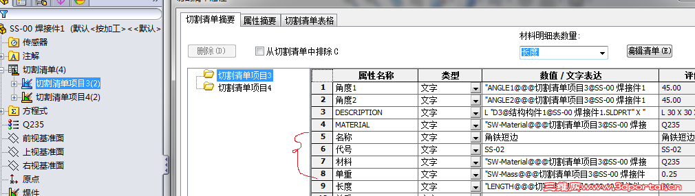

发表于 2016-7-20 08:31:19 | 显示全部楼层 来自: 中国上海
切割清单里面总重的计算公式你的怎么做进去的,我做的怎么每行都要重新设定公式,很麻烦
 楼主| 发表于 2016-7-20 13:48:25 | 显示全部楼层 来自: 中国安徽蚌埠
dynax5 发表于 2016-7-20 08:31% ^2 c# e) z2 F& d
* e8 _" n8 g! g8 p( _要按照12楼制作,制作一个模板先,模板中会出现两个一样的参数,如果你选择错误,模板也会错误。1 w6 Q% c! B; L+ P0 |& F
这时,建议关掉程序,重新打开,不然你就看到N个一样的参数
