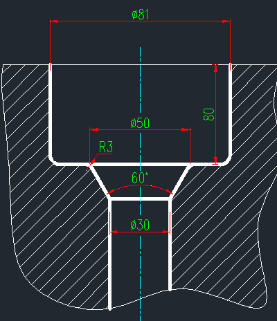

. j7 Z8 B4 s1 v0 ^* T3 `如图所示,要测量50这个直径,锥孔角度是60°,但尖角已被R3倒掉,
# J8 R" E0 R) R. ^7 A5 S1 V以前没有这个R3,用下图量规可以直观明显的看出是否合格,现在就不太好判断了,且这个歌锥孔到工件端面还有80左右的距离。
' {5 [! c8 L( E8 f8 Y$ O kk 2016-06-24 09-33-57.jpg ' t5 A6 Y6 [- @1 V* E( g( b8 H2 M
/ w' L- p4 ^4 b. C请教有经验的同行提提想法和建议$ L( O+ {$ x: I$ u

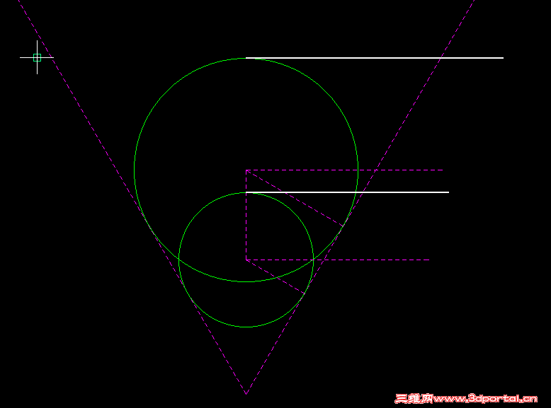

这种尺寸不好测量,一般可以通过间接测量,然后通过计算获得需要的尺寸
2 V2 e; \+ z$ m5 k: [1 P1 _" q) ~0 }! w( g/ P
如图" d" j9 S: h8 ?& d
QQ截图20160624114711.png 3 U$ p* j; w: P; k- R" V
用两个直径不等的标准钢球(绿色线所示),把钢球放入锥面,分别测量钢球顶部到基准平面的高度,最后通过计算(前提是60度锥角要标准)获得基准平面处的直径" d# ?3 }: z8 Z
如果锥角不标准,也可通过此法计算锥角的实际大小,标准钢球直径选着要合适, E  T$ z" i+ p' c
