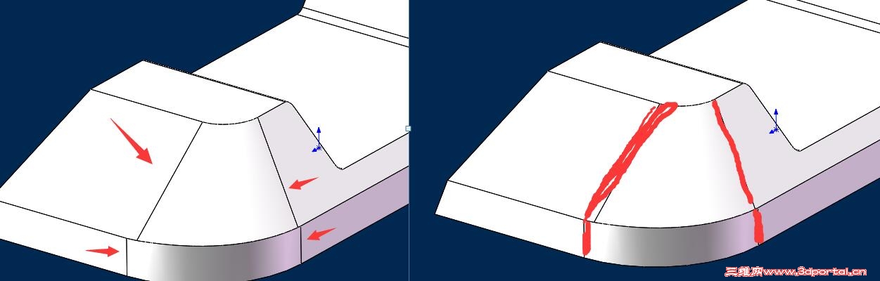

QQ截图20160624161256.jpg ' p9 X- |& f3 h' {5 d' k4 k
图中的圆角面。可以弄成一根线 对齐的那样吗?9 `* J8 t9 c4 S
/ ?/ r1 f$ A! q9 O9 \  K) C
倒角--圆角??
. l: o0 A3 {7 L: x* s2截面--引导线??, z8 V6 A3 s2 c7 n
谢谢!2 W! `8 V0 |! u% ]

切面,补面。

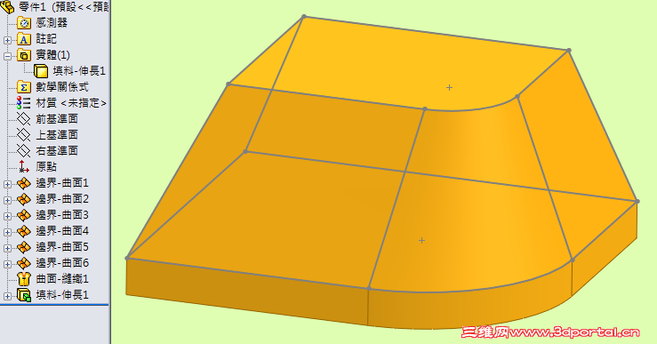

发表于 2016-6-26 14:13:50 | 显示全部楼层 来自: 中国浙江嘉兴
楼主沒提供資料就瞎做個參考....

 楼主| 发表于 2016-6-28 14:13:54 | 显示全部楼层 来自: 中国湖南长沙
ryouss 发表于 2016-6-26 14:13. K  C7 j) }6 M, Z' s
楼主沒提供資料就瞎做個參考....
  R; J5 Z6 H! `* `% i: U5 X8 n谢谢,
9 S/ R' D) g; `( v原来用曲面来做。7 [1 W; n( k' c; Q' Z4 t" H3 x* R
