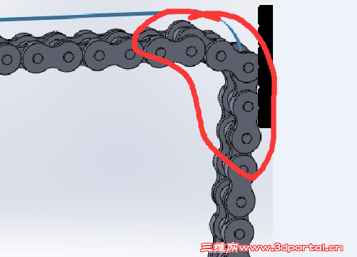

链条不同心?请问心在哪里,图片表示你到底想说什么?
 楼主| 发表于 2016-6-25 10:33:18 | 显示全部楼层 来自: 中国湖北十堰
圆弧处的配合

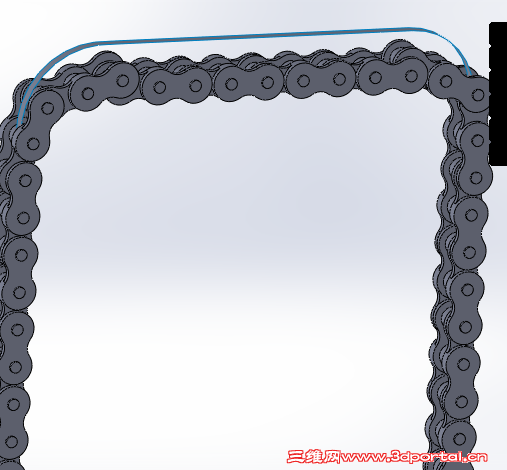

发表于 2016-6-25 12:42:05 | 显示全部楼层 来自: 中国广东揭阳
本帖最后由 machine134 于 2016-6-25 12:47 编辑 5 h1 }3 P; E0 w, R6 O9 K, \4 Y
Miswang 发表于 2016-6-25 10:33
" ~! h; ^; x; x圆弧处的配合
. c" _! O% B0 G/ W1 W; ?/ _在链节画个点的草图让点跟3D草图皮带重合,好像你的两个链轮大小齿数有点不对吧(转弯地方那么小)

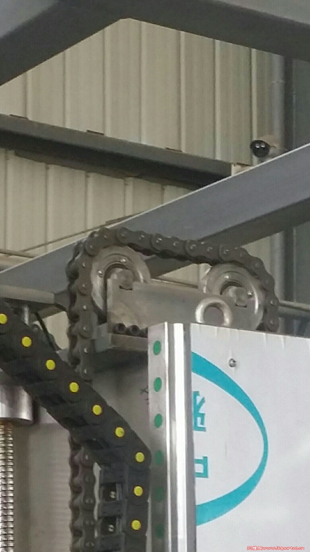

 楼主| 发表于 2016-6-25 14:00:58 | 显示全部楼层 来自: 中国湖北十堰
machine134 发表于 2016-6-25 12:42
! C! E; q9 W) \% k+ M6 g% r1 B在链节画个点的草图让点跟3D草图皮带重合,好像你的两个链轮大小齿数有点不对吧(转弯地方那么小)
& Z$ O" p0 l3 S& Q% b( S, ?4 e QQ.jpg 实际是这样的,也不是链轮,实际是没有齿的,该怎么画呢

发表于 2016-6-25 16:45:53 | 显示全部楼层 来自: 中国浙江宁波
链条转弯园弧错误
发表于 2016-6-25 18:48:26 | 显示全部楼层 来自: 中国广东揭阳
Miswang 发表于 2016-6-25 14:00% ]! l3 h6 \- L. i
; j; K9 j9 r; F" F8 \虽然没齿但外圆最好是根据链轮分度圆尺寸画较好
发表于 2016-6-26 13:32:40 | 显示全部楼层 来自: 中国浙江嘉兴
轉彎的R,最理想應是做到無齒的鏈輪外徑和接觸的鏈條滾子相切...
