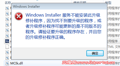

[求助] X9升级update3出错
发表于 2016-6-26 11:18:41 | 显示全部楼层 |阅读模式 来自: 中国江苏苏州
请教各位,这是怎么回事啊!1 ?3 p* h* y4 y* s. d
1.PNG 8 O: y8 U+ |9 e1 S) c  ~
发表于 2016-6-26 17:24:05 | 显示全部楼层 来自: 中国浙江台州
1和2升级没?升级了的话就是更新包的问题
发表于 2016-6-26 21:56:31 | 显示全部楼层 来自: 中国湖北黄石
楼主我的也是这样,更新包也是在论坛下的

 楼主| 发表于 2016-6-27 15:33:49 | 显示全部楼层 来自: 中国江苏苏州
现实太假 发表于 2016-6-26 17:244 B* z, _& E4 l1 O; [( I# k
2 }, n$ n' y! h
2升级了,很正常!3我也是从论坛下的,总是报错!

发表于 2016-6-27 17:07:20 | 显示全部楼层 来自: 中国上海
你很可能下载了mc for sw的更新包,当然装不上
 楼主| 发表于 2016-6-27 22:12:30 | 显示全部楼层 来自: 中国江苏南京
mo0402639 发表于 2016-6-27 17:07  V! M" Y. N, ^$ m
) a# ?8 X5 |0 E: r2 E我下的是X9的啊!请问哪里还有可以下载啊!

发表于 2016-6-28 07:52:45 | 显示全部楼层 来自: 中国河南洛阳
x9卸载了,重装后,在重装补丁。

发表于 2016-6-28 16:22:23 | 显示全部楼层 来自: 中国台湾
主程式要掛載在虛擬光碟上$ f3 u% k# q3 J2 H
