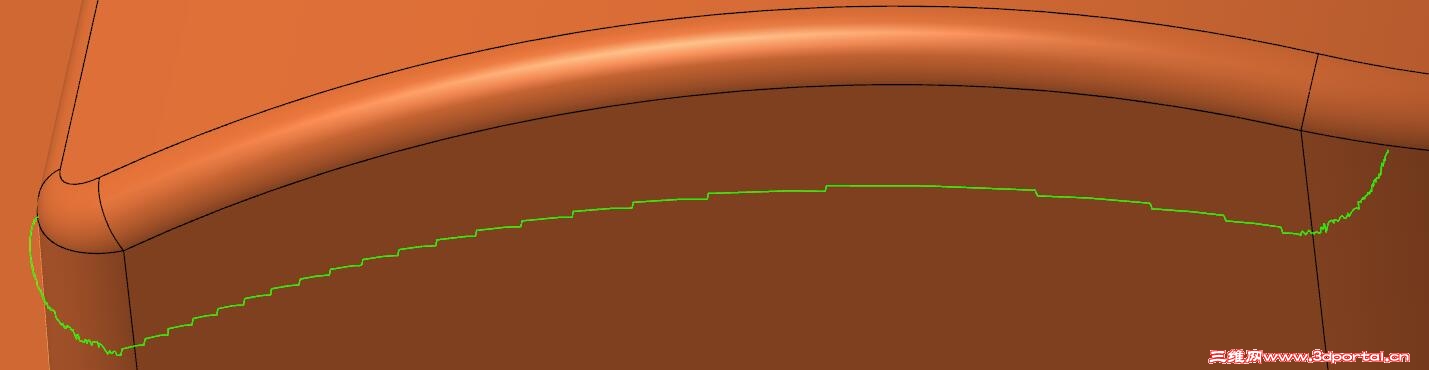

9 b3 w" A$ ^; i3 i1 u. o还记得版主课程中讲接触点边界的时候,生成接触点边界像狗啃那种锯齿形的问题不知是否在后面的更新中是否解决了呢?版主说X8没有这样的问题: p% m' E0 x2 Y; B+ F( X0 i

2017可能解决了,用新版吧。

版主也说了不影响使用啊,不好看而已嘛

加工出来没什么影响,好不好看问题不大,自己知道这里没有问题就好了,不必纠结于这些细节

边界延伸不要为零

是的,补正0.1都不会出现锯齿形

视图切换成2D就好了
