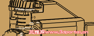

隐藏线图有些零件时白色线条是怎么回事,怎么样才能消除这白色的线条使其变成黑色7 x6 B+ F0 Y- p. {' E  f

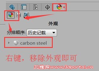

发表于 2016-7-6 16:20:24 | 显示全部楼层 来自: 中国广东深圳
楼主应该是单独给白色线条的零件设置了颜色的,将其移除即可
