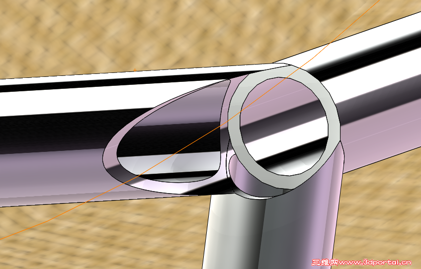

如图我三个杆件焊接在一起的时候,他们不能缝合。应该怎么做啊?# l6 {: ^. l# l3 q. u2 A
刚学solidworks,恳请指教- u' G2 \- U  K! }8 \6 a) v

结构件的剪除
 楼主| 发表于 2016-6-27 14:49:30 | 显示全部楼层 来自: 中国北京
zhaowenzhu 发表于 2016-6-27 14:44
7 a1 Q) @' u( H, z0 J结构件的剪除
3 W* p- I2 O7 O$ k3 N/ h( r谢谢!剪除之后空白的部分应该怎么填起来呢?

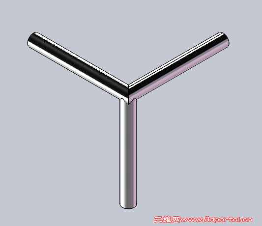

无需剪裁,直接生成,看看是不是这样,见图……

不是焊接,是你做图问题http://www.3dportal.cn/discuz///mobcent//app/data/phiz/default/04.png1 n  [# A3 {7 Q3 J5 e2 i' ?
发表于 2016-6-28 22:38:31 | 显示全部楼层 来自: 中国安徽蚌埠
点一个结构件,添加新组来实现,接头变化
