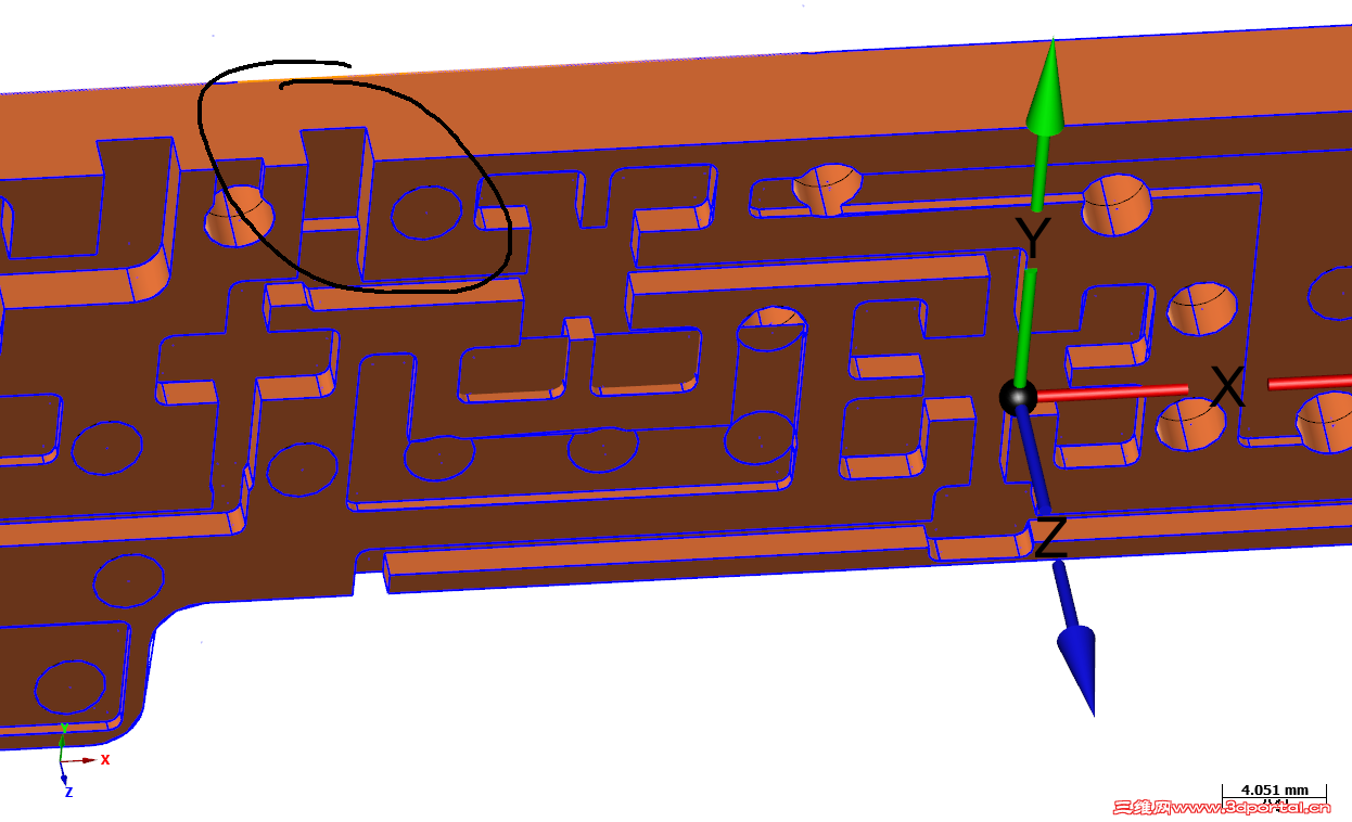

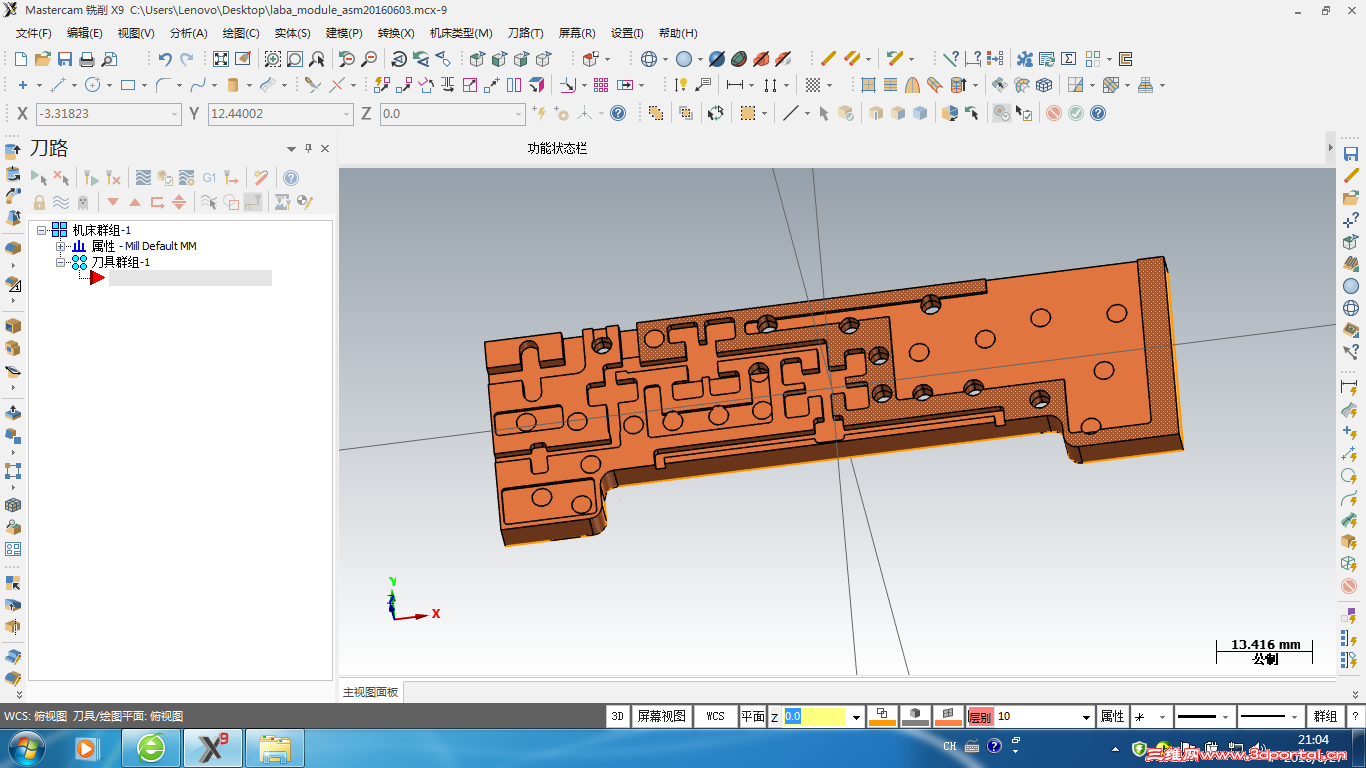

[分享] 发个新贴看看大家的思路怎么样 欢迎上刀路探讨

这个图形还是比较简单的,但图中的部分都是直角,如果想干成直角,只能用电极打了!其他的部分,把线框选出来,方法就很多了,2D动态外形,剥铣等等。
 楼主| 发表于 2016-6-28 20:39:43 | 显示全部楼层 来自: 中国四川成都
槽太小了    其实加工的时候考虑的也多
