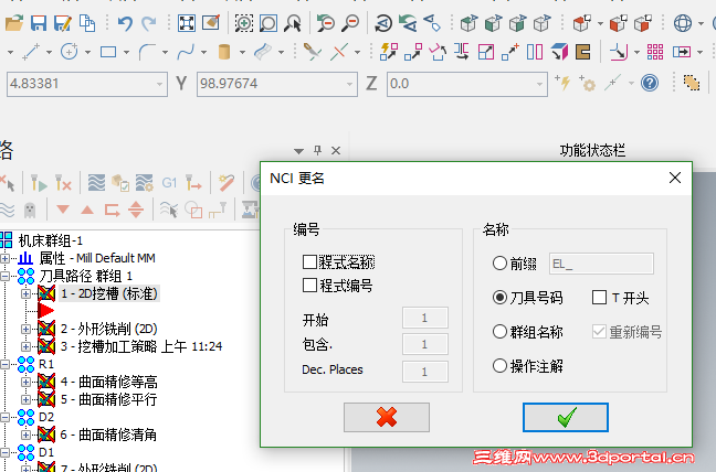

x9版本的那个快速更改NCI名称怎么能让像v9版本那样可以按照群组来更改NCI QQ截图20160628154347.png 名称% [9 Y: a2 e; E* {4 o3 M$ A

以前v9版本的时候,那个插件可以直接按照群组快速更改,现在不行,自己一个个按照群组修改太麻烦了

' Y3 F/ h; W0 Z/ T2 l; G5 l# e; j. }7 g这个我知道,只是看看有没有像v9那样的功能。这个是v9的快速更改NCI插件 QQ截图20160629163038.jpg
