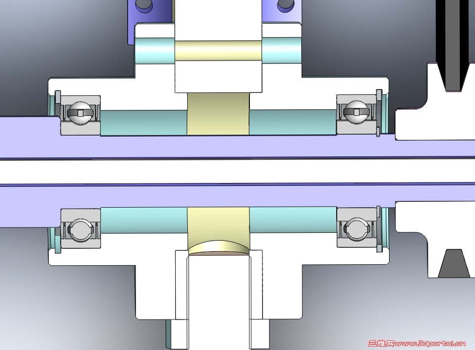

这样的两边深沟球产生的轴向窜动解决方法窜动明显:1.来自卡簧间隙
7 m* K3 }0 N9 M5 z, r+ {2.来自轴承游隙( Q! [, Y0 B# V3 d# m
轴转速3500转每分钟* Z8 L' ?. W  V, C1 t9 Y
有什么好方法解决呢?谢谢?

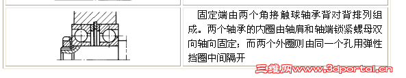

采用一边用两个角接触球轴承背靠背安装,轴国定在这一对轴承上,另外一边采用深沟球轴承浮动安装,角接触球轴承要预近,这样可以消除轴向间隙1 o" s8 U/ K, U0 g; ?; ?. _

我想用用两个角接触球轴承背靠背安装,代替现在的两个深沟球

可以,注意轴向锁紧。

轴承的受力方向,看机械设计手册就有介绍。首先要了解轴承的性能才能选用正确的轴承。角接触轴承能承受轴向和垂直方向的两种力。深沟球只能承受垂直方向的力。为什么采用一边用两个角接触球轴承背靠背安装(角接触球轴承要预紧),轴固定在这一对轴承上(这样轴的轴窜动就会消除),另外一边采用深沟球轴承浮动安装(因为浮动安装,轴热胀冷缩所产生的变化量靠这个深沟球轴承浮动安装滑动来消除)。如果用两个角接触球轴承背靠背安装,代替现在的两个深沟球,会不会因为轴发热使轴承间隙变小影响使用寿命。
