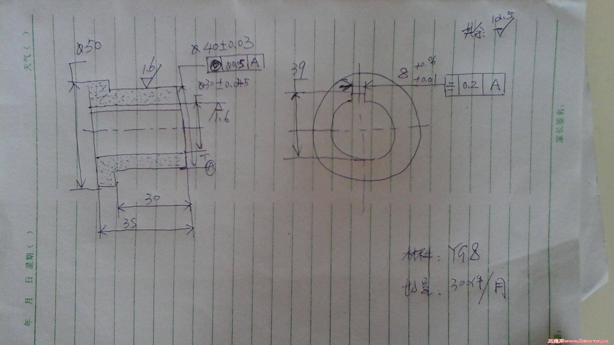

) u! q+ `6 N& T2 w& G各位老师好,请看看这个轴套,材质是yg6) h( l7 E+ o, t# l5 L
求加工工艺过程是什么啊?# b$ h0 o+ @% B, M9 p8 f$ W& d8 f
谢谢

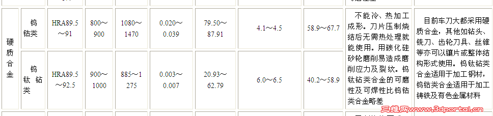

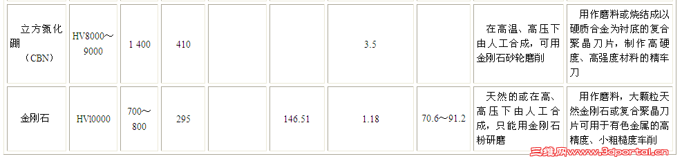

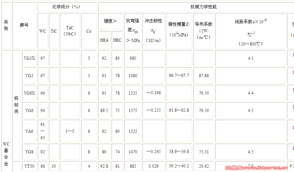

给你发些参考资料/ [1 t* U: N1 Q/ s, H% B
% C4 ~7 }+ c; U7 }! g曾经用过这类零件,我们是金刚石磨削外表面,你这种外表面有台阶,而且没有退刀槽,磨削行不通,据百度查阅说可以金刚石车削,不过吃刀量小于0.3,而且零件易崩坏,建议如果可能的话,修改零件外形,采用磨削加工外圆,内孔和键槽可以线切割2 ^$ L" h# J' v9 ?: j; h1 `% n3 z. K
据说现在有陶瓷烧结金刚石砂轮,性能不错,楼主可以询问相关供应商4 D  c; B: g0 Y7 Q* i

% \3 F; j5 g+ M0 \- D谢谢,跟导师商量了一下,可以修改外圆台阶处退刀槽。2 J6 s. W6 Z. N) S6 G* F2 T
请老师阐述一下具体工艺过程怎么走呀?/ y+ w; J' [- o* m
谢谢

1.金刚石砂轮磨内孔,2.穿芯轴金刚石砂轮磨外圆,3.线切割键槽。
发表于 2016-7-9 17:09:31 | 显示全部楼层 来自: 中国江苏无锡
没有退刀槽,数量较多,建议工艺步骤如下:7 z9 c! l0 M9 ?" u3 G0 y. _
1.以毛坯外径定位,快走丝或中走丝加工长度35,尽量保证端面与外径的垂直度。
& `2 M) _; x7 ~# o  ]7 D" a2.以毛坯外径定位,慢走丝加工内孔孔径30,公差要在0.01以内,键槽先不加工。. Y+ q: A; ~- d, y
   注:a.无所谓有没有内孔的预孔,由毛坯成本决定。b.键槽也可以与内孔同时加工,但需要进行试验后才能确定。+ O  j! v" v7 C; u* ]6 i/ ]8 H3 \& ~- N
3.配磨芯轴,由于数量多,芯轴要淬火,间隙要控制好,双边间隙控制在0.005至0.01以内比较好。
  y- a- `2 d5 Y7 \4.芯轴插入内孔并锁紧,用金刚石砂轮磨削外径50到位,磨削外径40,但要留0.1的双边余量,长度30磨到位。
; z9 {4 J% H$ ?. b3 g7 E! Q5.利用内孔定位,用电火花(EDM)加工外径40,可以加工掉台阶处的圆角,注意电极的加工精度,根据实际情况,可以考虑分为粗加工和精加工。
# w% M, R4 g, a, l6.中走丝或慢走丝加工键槽,优先选择成本较低的中走丝加工。(如果键槽与内孔可以同时加工,这一步就不需要了)

公差高?不会吧。% T/ h8 [' x) L( s6 Z/ |/ c9 k* q3 k
仔细看看:键槽的公差带是0.01mm,可是对称度要求是0.2mm。
; x9 T: v& S% R想象一下装配时的状况,我笑了!
  l8 l& s$ R5 @: S1 T7 T, l3 C$ P% w这个零件的图纸是凭想象出来的,别当真啊!!!
# n2 Z2 V, {& {+ v& ]5 A本来早就看见这个问题不想说出来的,结果还是忍不住了。哎!性格问题。
渔樵 + 2 技术讨论

YG8是作废/淘汰的硬质合金牌号,你的导师有点水
