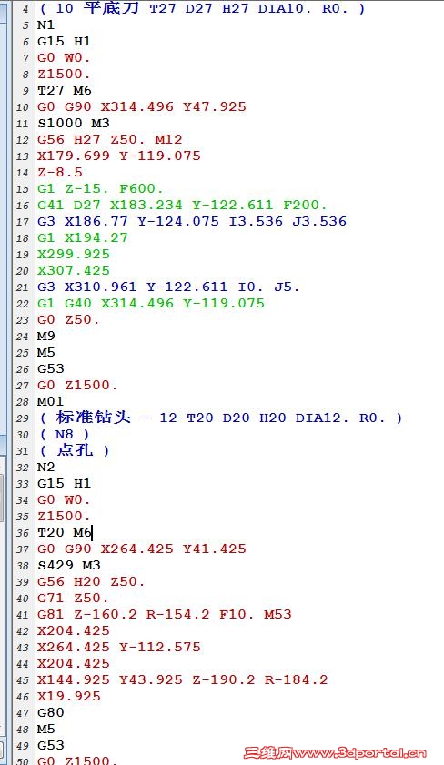

发表于 2016-7-3 18:19:13 | 显示全部楼层 |阅读模式 来自: 中国河北保定
Generic Fanuc 3X _ OKUMA-L Mill.rar

 楼主| 发表于 2016-7-7 13:25:15 | 显示全部楼层 来自: 中国河北保定
noline1987 发表于 2016-7-4 20:19* V: ~3 r; S5 F0 r9 P4 U" k
谢谢楼主的分享,
2 U( |/ u2 ?( w0 O
只适合立加

 楼主| 发表于 2016-7-7 13:58:32 | 显示全部楼层 来自: 中国河北保定
dragonlei 发表于 2016-7-7 13:34( l3 D9 h/ `' C  {3 A
机床多大行程,花了多少钱买的?
% O+ \9 J2 P8 n* Q! I1 O行家啊!大隈龙门五面体!这是立头后处理!还有直角头,BC头呢!
 楼主| 发表于 2016-7-7 14:00:12 | 显示全部楼层 来自: 中国河北保定
三伏天儿66 发表于 2016-7-7 13:58
0 n# ?' Z& }$ u3 }行家啊!大隈龙门五面体!这是立头后处理!还有直角头,BC头呢!
' t4 j: J. z$ p$ T# G& X! A
5*2.5,500W

 楼主| 发表于 2016-7-11 17:26:32 | 显示全部楼层 来自: 中国河北保定
myfaith 发表于 2016-7-7 18:29
, b2 Z5 @6 q; N* T0 a4 L) A  w$ TOKUMA  的后处理不多,谢谢
, ~( ~' S: b' o4 _; M4 \2 Y自己改的,用一年啦!
